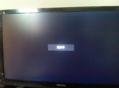

  在一般黑屏或者蓝屏下大家都会以为是系统坏了,当然小编我也不敢说不是,但是小编想说的是开机出现黑屏什么都没有或者屏幕显示无信号这种情况那又是啥问题呢?在小编在写教程之前我想让大家先搞清楚这几种黑屏情况,哪些是不需要重装可以搞定,哪些是必须要重装搞定的。如下如图,首先下图就是提示无信号(当然这是开机后的状况,你要没开机也是看到这样的),这种情况有以下几点:
电脑黑屏不单单是系统的问题,有可能是硬件!
  1.排除VGA线(视频连接线蓝色的)是否没连接好,接触不良。这种情况下也是会出现这样的情况的
  2.在你正常运用电脑的前一次,可能安装了某些软件,导致系统的参数被篡改了,搞定这种问题很简单只需要将BIOS电池放电或者清理内存金手指就可以恢复了(方式在下面)
  3、在设置屏幕辨别率时 调大了或调小了都会造成此情况,(方式在下面)

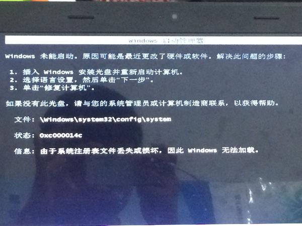

  然后我们再看看出现黑屏需要重装的情况 如下图:
  当大家看到这样的图片,小编想说的是基本你们就不要去费什么劲去查资料搞定了,这种情况你们就准备好一个U盘启动或者光盘来安装系统了。好的现在我们就来教大家BIOS电池放电,清理内存金手指的操作:

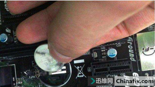

  1、BIOS电池放电
  1、首先我们在确认不是系统的问题以后,你打开电脑侧盖,把主板上的电池扣下来,用电池去短接电池槽的两个接触点,对主板BIOS实行短路放电,简单的说就是电池45度角对着主板电池槽芯片的放电一分钟。然后再把电池安装回去。重新开机基本就可以搞定了。

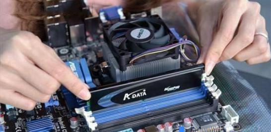

  2、清理内存
  如果上面的方式试过没用,那就是试试将内存拔出来,注意:在拔的时候两边的卡锁要向两边压下去,千万不能硬拔。然后用橡皮或酒精擦拭一下,因为内存是电脑开机自检首要的硬件,百分之70左右的电脑问题都是因为内存问题引起的,操作方便,处理起来更暴力。

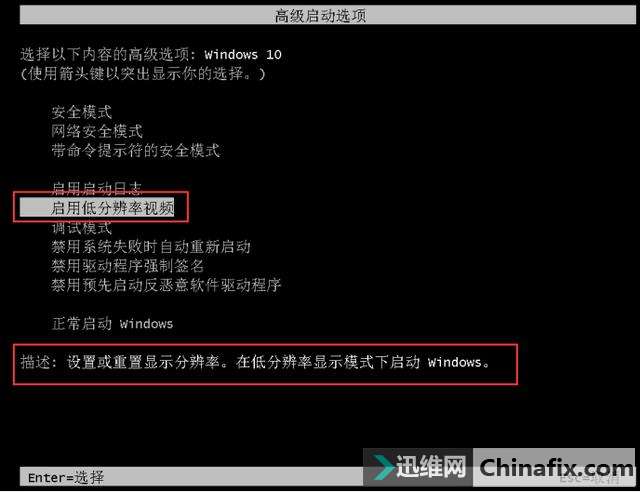

  3、修改屏幕辨别率
  重新开机,再开机的时候按住键盘F8进入高级启动选项,然后选择启用低辨别率视频,也就是设置或重置显示辨别率。最后就可以搞定黑屏的问题了。

图二硬盘问题
引用 青春维修 2017-10-11 11:36
图二我遇到过,我是找到文件所在位置然后把那个文件夹所有都删除,然后重新启动OK!
