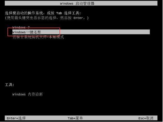

  1、打开电脑我们会看到WIN7下面那个一键还原选项,进不去,没有用的(看着多余的就烦)

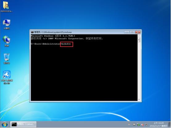

  2、我们可以进入到系统里面进行删除打开运行或WIN+R ,并输入cmd 回车,我们输入bcdedit,点击回车。

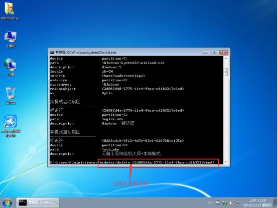

  3、输入bcdedit我们可以看到现在系统出现的启动项目录。接着我们可以输入以下命令即可删除启动菜单bcdedit/delete {图中标注的部分}每个机子的不一样,查看到自己就可以了。输完后点击回车

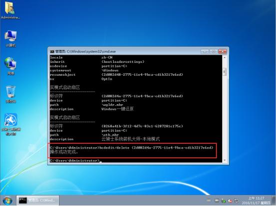

  4、删除成功,操作完成

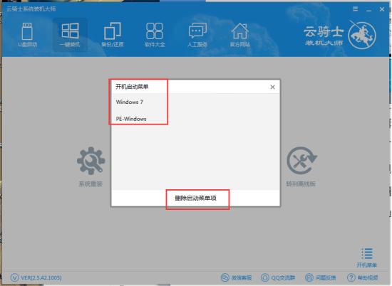

  首先我们打开云骑士装机软件大师,接着我们可以主界面看到有三个选项模式,系统重装、离线版、转到离线版、看标题大家应该能看懂这是什么意思,但是呢,这个与我们说的并没有关系!我们可以看到在主界面的下方有一个开机菜单,我们直接点击打开来就可以看到一些开机启动菜单,然后选择你要删除的选项就可以了。
