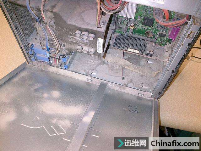

  首先要确定是不是遇到了硬件问题,不得不换。而很多机器运行缓慢都不是硬件原因造成的,只需开机进行一下大扫除、给 处理器 上点导热硅脂、更新下驱动程序或做下操作系统清理优化就可以搞定的。
  千万不要忽视你硬件的工作环境,全世界的 PC 温度过高、风扇狂吹问题大多都可以「清灰」搞定。

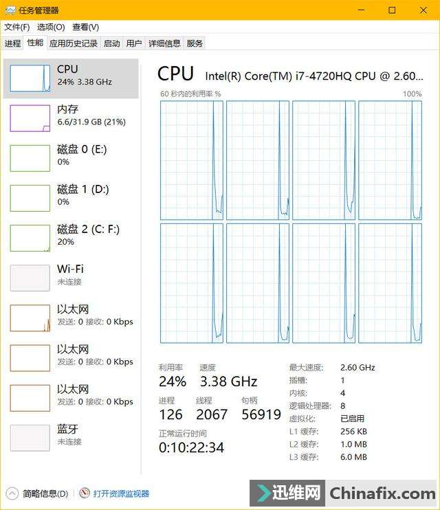

  要找出你的计算机是否有内存或处理器的性能瓶颈非常容易,运用 Win 10 中的任务管理器或 Mac OS X 中的活动监视器等相似使用即可一目了然。

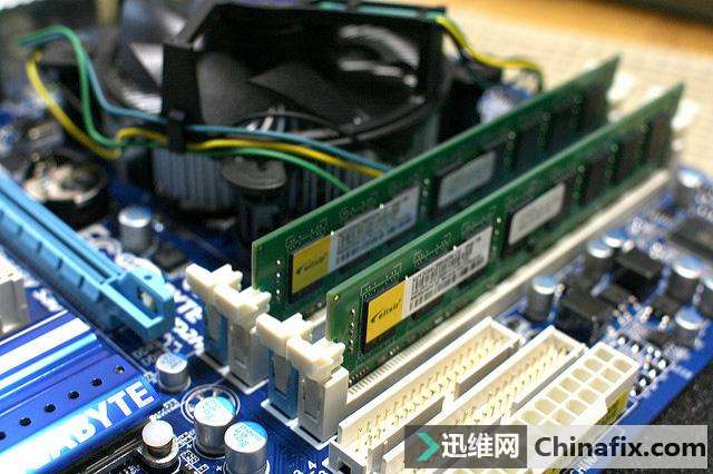

  内存的升级相对复杂,需要注意的是,理论上内存应该成对(一次添加两条4G,而不是单条 8G)添加和技术匹配(不要尝试 DDR2/3 混用)。如果你的内存处在不一样的时钟频率,所有内存都会在最低那档频率运行。
