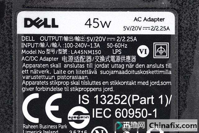

技术规格
【品 牌】:戴尔(DELL )
【型 号】:Type C 45W电源适配器 (LA45NM150 LPS)【属 性】:充电器
【包 含】:国标电源线+45W电源
【输 入】:100-240V~1.3A,50-60Hz
【输 出】:5/20V-2/2.5A
【尺 寸】:88*55*22
【重 量】:162克(不包括电源线、实测、仅适配器、包括一体不可拆卸式Type-C 线)
【接 口】: Type-C (USB-C)口输出
【长 度】:电源线1米,一体不可拆卸式Type-C 线1.8米
【包 装】:黄色气泡袋包装
【保 修】DELL全国联保1年(凭80开头的订单号)
【通用型号】: CM645/HDCY5
【适用机型】: XPS12 9250 ,LATITUDE 7370, LATITUDE 7275,
VENUE 8 PRO 5855, LATITUDE 11 5175, LATITUDE 11 5179 ,
XPS12 9250, VENUE 10 PRO 5056

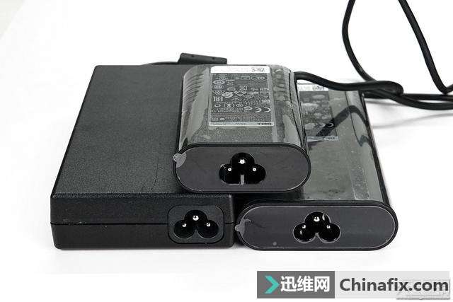

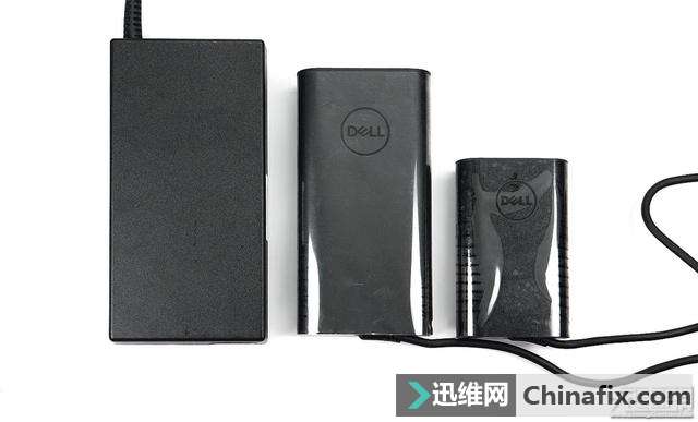

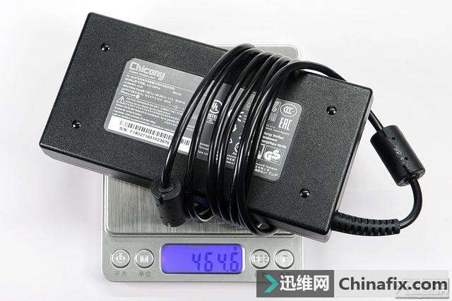

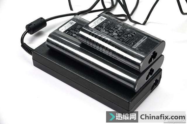

  上图从左至右为群光120W、 戴尔90W 、 戴尔45W 充电器。戴尔45W (LA45NM150 )的尺寸较为小巧,约相当于2只普通手机充电器。
DELL戴尔45W(LA45NM150)Type-C PD笔记本充电器拆解测评
  侧面线条更圆润流畅。
  厚度上也比普通充电器更薄。交流电源输入接口运用了标准的3孔梅花插头。充电器外壳被一层透明保护膜包裹,可避免产生划伤。揭掉保护膜后,上下端口面板是光泽的镜面质感,周身则是细腻的哑光表面。

  大块头的群光120W充电器快1斤重了。

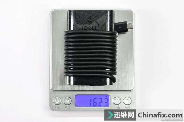

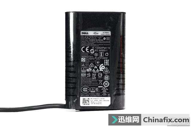

  戴尔45W充电器本体重量仅约162克。长约1.8米的 Type-C输出电源线可以规矩的缠绕在充电器外壳上。

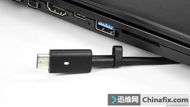

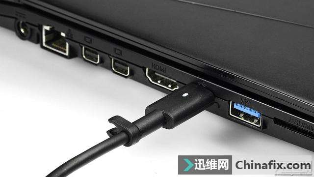

  电源线上贴心的规划了一个小线夹可以在收纳的时候保持线束不松散。Type-C插头的正反面均有一个白色的LED指示灯,视觉效果很棒。
  Type-C插头钢壳有接缝,非一体拉伸工艺。

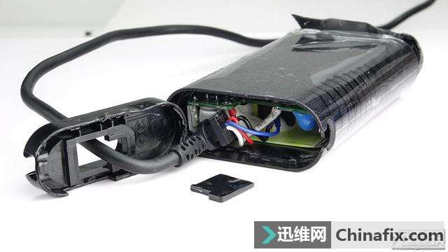

  二、戴尔45W PD充电器拆解

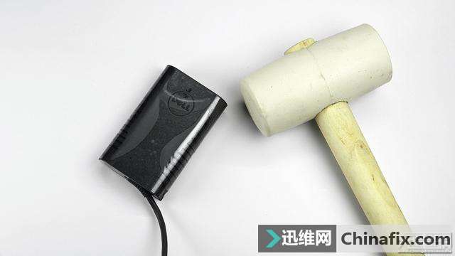

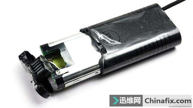

  戴尔45W (LA45NM150 )外壳运用了超声波焊接工艺,只好请出大锤伺候了……..

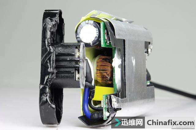

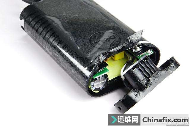

  交流输入插座与上端盖是一体模铸的,不可拆分,不一样于普通电源上运用的标准配件。
  下端盖由线夹紧固输出线。

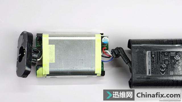

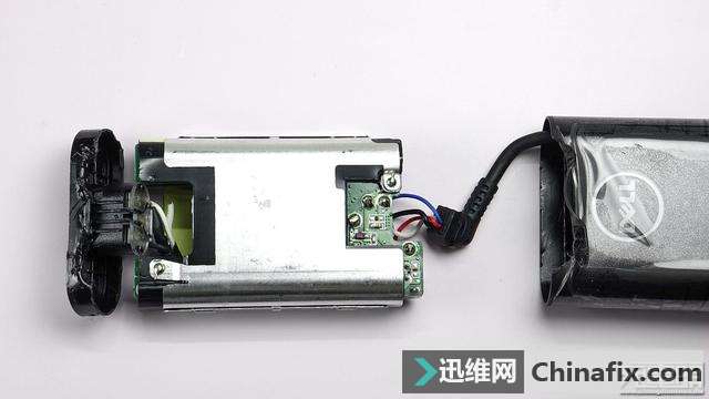

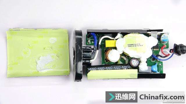

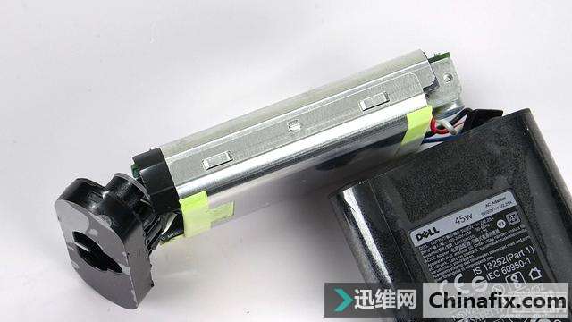

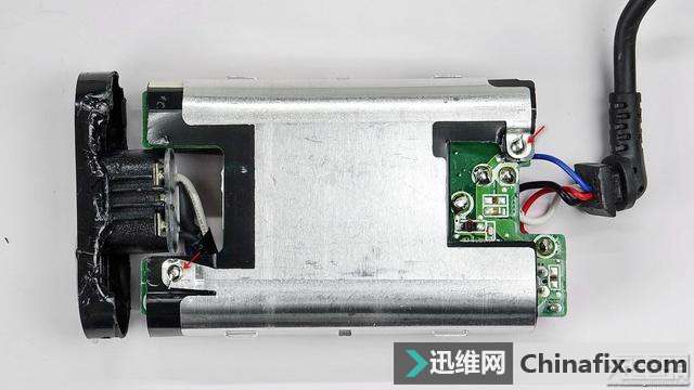

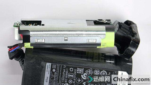

  内部电路可整体抽出外壳。四周包裹铝制散热片兼屏蔽罩。
  散热片(屏蔽罩)为双半壳结构。
  在侧面分别有3个卡扣组合在一起。

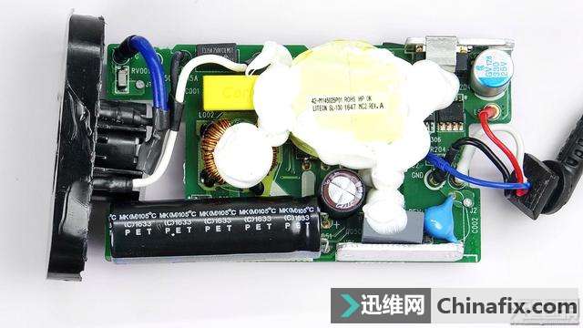

  PCB与散热片(屏蔽罩)内壁贴有绝缘胶带,并打有大量的白胶。

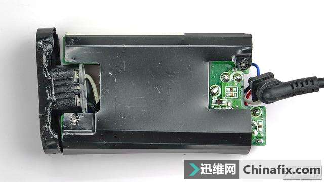

  这一侧的散热片(屏蔽罩)经由2个铜铆钉与PCB焊接。

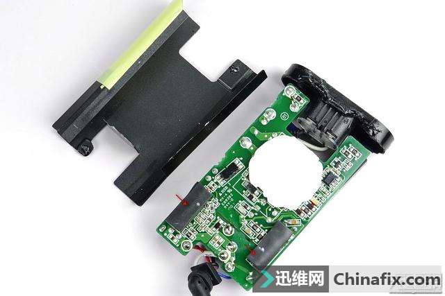

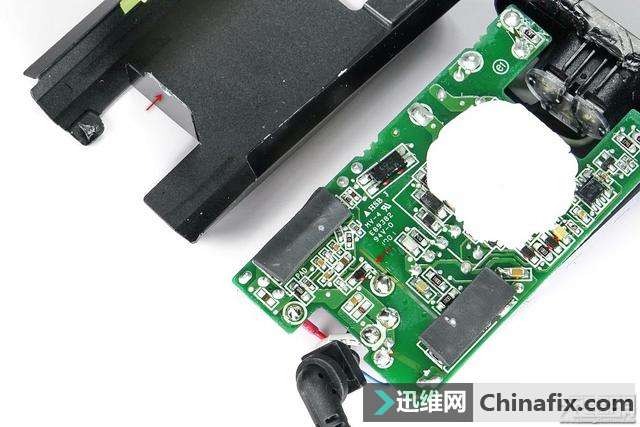

  拆下这一侧的散热片(屏蔽罩),下面还有一层黑色绝缘隔离层衬在散热片(屏蔽罩)与PCB之间。
  上图箭头部位是2条导热硅胶
  上图黑色绝缘隔离层上的红色箭头所指部位有一个折弯,嵌于PCB对应位置镂空凹槽中,以作加强前后级高低压隔离。

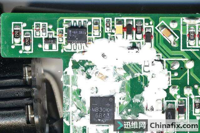

  PCB有较大面积的白胶,
  白胶下面是一只整流全桥,白胶为加强散热。光耦型号为LG47,
  全桥型号为MB30KH。PMW初级芯片为46AL065。

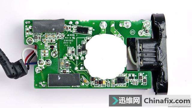

  原件面,也运用了很多白胶。

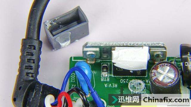

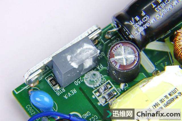

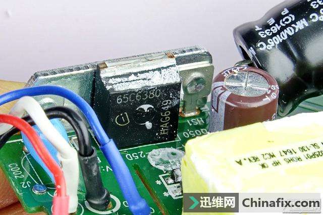

  这个灰色的小方块原件起初以为是一个电容,不过旁边的铝散热片又有些不可理解,仔细探究才发现这是一个灰色的绝缘硅胶导热罩,下面是一只场效应MOS管,
  型号是65c6380。

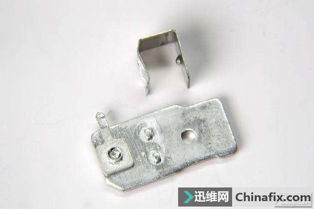

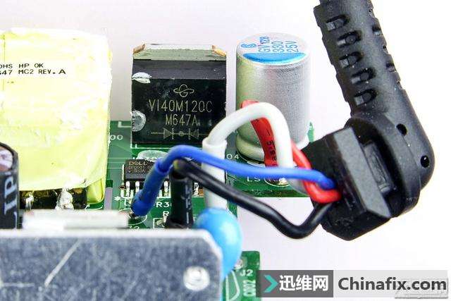

  65c6380对侧还有一只散热片,钢夹固定下的原件是一只肖特基整流半桥,
  型号是VI40M120C。
  为了查看这个半桥型号俺还把散热片焊了下来,其实只要打开这个夹子就好了,不需要动用电烙铁。

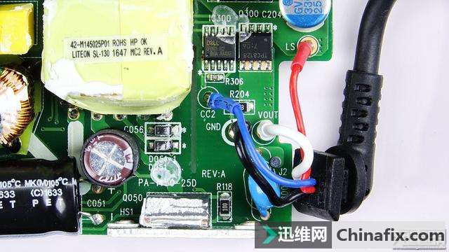

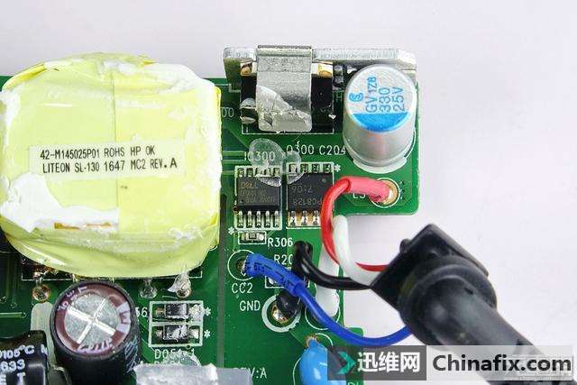

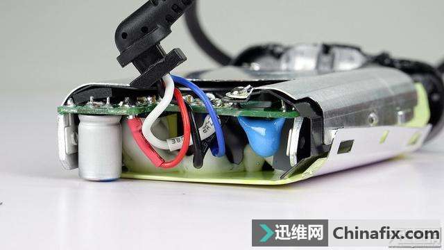

  输出电源线是4芯结构,PCB上的印字清晰的说明了这4条线的功能:
  白色为VOUT,正电压输出;
  黑色为GND,地;
  蓝色为CC2,用于识别Type-C 插头方向;
  红色LS,为PD通讯协议耦合脚。
  没有检测到PD握手协议的受电方接入时不会输出高压,
  DELL 戴尔45W (LA45NM150 ) 除PD以外不支持其他快充技术协议,只能以5V低压输出,确保充电安全。

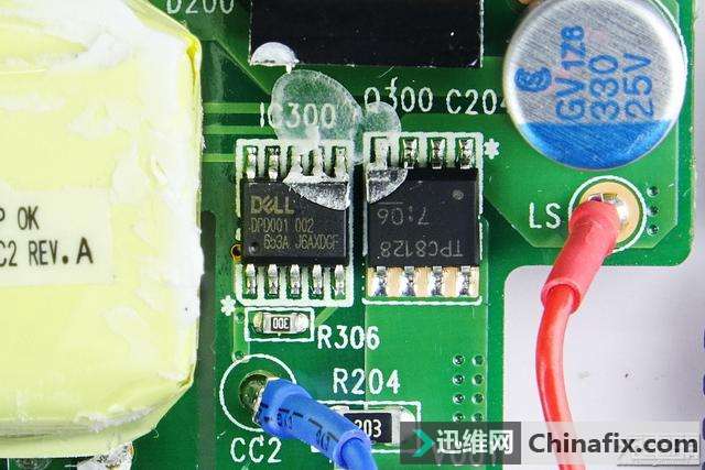

  右上角为一只330μF、25V的固态电容。下方左侧一枚编号IC300的10脚芯片应该是PD芯片,上面打有DELL的logo,型号为DPD001 002,应为戴尔自主原件。右侧编号Q300的为一只Toshiba TPC 系列 Si P沟道 MOSFET TPC8128, 16 A, Vds=30 V, 8引脚 SOP封装 。

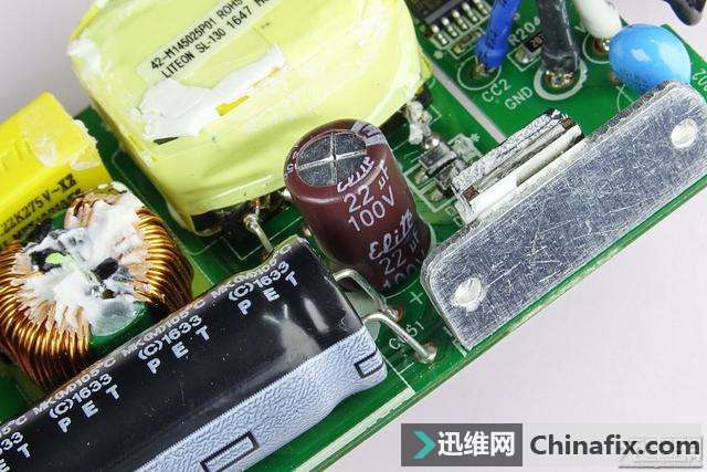

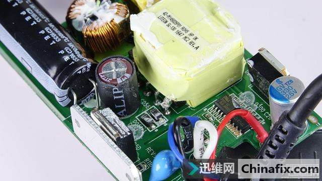

  这里还有一只紫棕色的电解电容由黑色热缩管包裹,
  参数是22μF、100V,品牌为Elite,台湾金山铝电解电容。

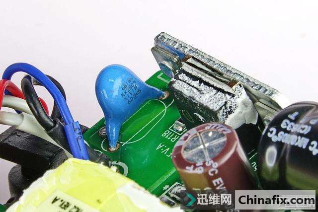

  681K KX250V蓝色安规高压陶瓷电容。

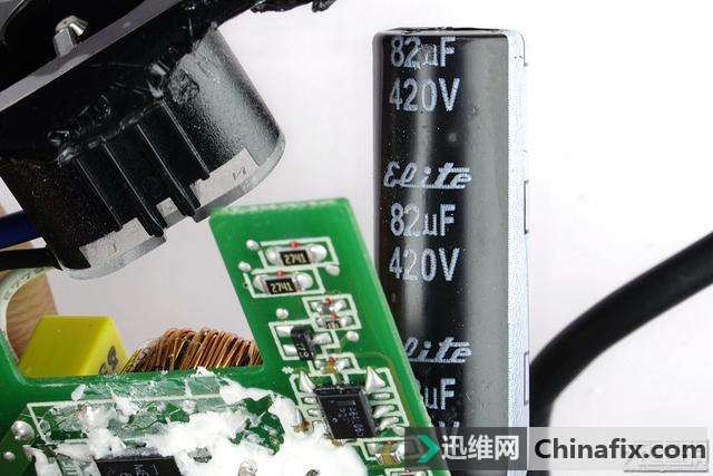

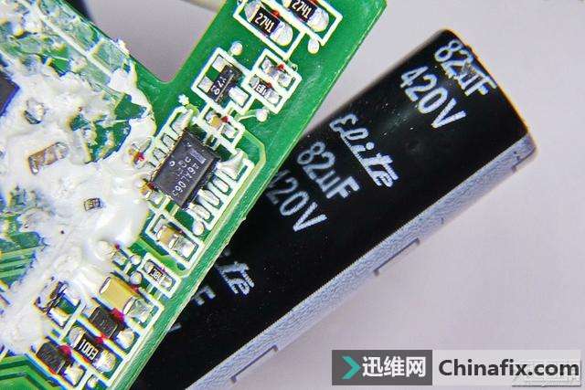

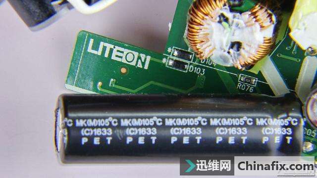

  初级侧高压滤波铝电解电容参数是82μF、420V,品牌同为Elite,台湾金山。

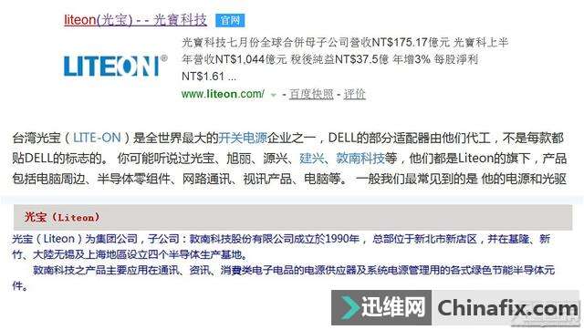

  电容抬起后可见PCB上的白色丝印:LITEON,此为DELL的台湾代工厂光宝。

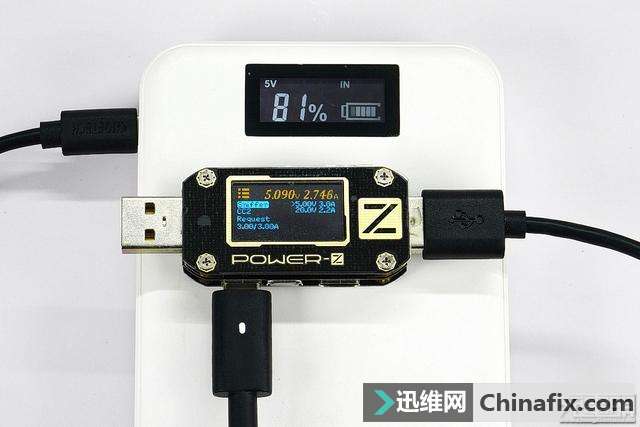

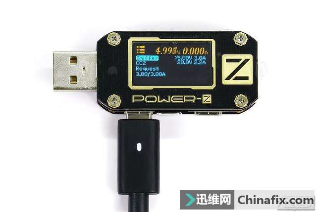

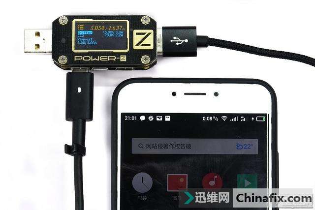

  运用 POWER-Z KM001 USB PD测验仪:
  诱骗测出DELL 戴尔45W电源的输出特点显示为:5V、3A;20V、2.2A,共两档输出,与产品标称有些许差别。
  上面三张图为测验不经任何转接口、诱骗器直接给3只Type-C 移动电源的充电效果。
  戴尔45W 充电器在给不兼容PD协议的设备充电时只能以5V电压进行,最后一只倍斯特格兰木移动电源证明了这一点,如果运用的是兼容的QC2.0/3.0充电器时最后一颗充电指示灯会变为蓝色表示为快充技术,而这里并没有变为蓝色,说明正在以5V电压充电。
  给一只羽博20000mAh移动电源充电,充电电流达到了2.7A以上,说明DELL 戴尔45W 在5V下是具备3A的电流输出能力的,POWER-Z KM001 USB PD测验仪诱骗测验结果还是靠谱的。

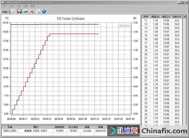

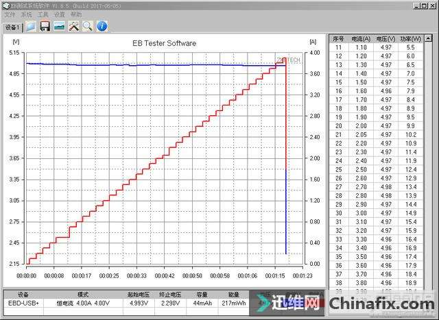

  给一只支持MTK-PE协议的魅族MX6手机5V充电充电正常。下面用EBD分别测验下DELL 戴尔45W 充电器在5V、20V下的步进:
  EBD只支持最大4A放电电流,5V电压下,以0.1A步进测验至4A封顶,测验中止,最大电流3.9A、电压3.96V,功率19.4W,电压较为平稳。
  20V电压下,继续以0.1A步进测验,由于EBD只支持35W的最大功率,步进至1.75A时封顶,测验中止,电压19.96V,电压较为平稳,功率35W,未能完全释放DELL 戴尔45W的最大功率。
