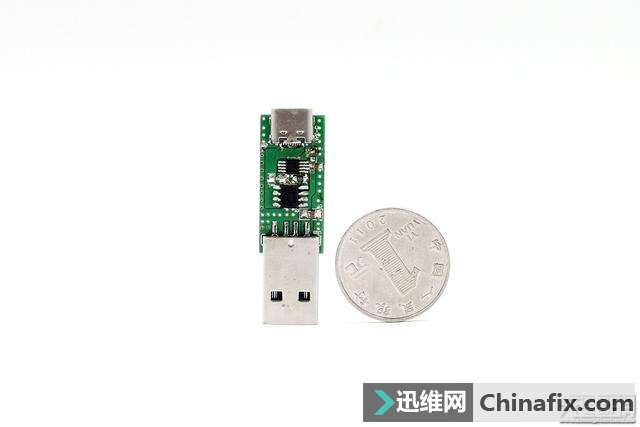

  这是一块搭载Segma Power SP8312识别芯片的USB-A to Type-C转换器。它的功能就是可以把老旧充电器的USB-A口输出变成Type-C输出,进而达到让老旧充电器继续为我所用的目的。
搭载Segma Power SP8312识别芯片转接板运用体验
  Segma Power SP8312是一款使用非常简单的USB Type-C接口智能识别芯片,支持USB Type-C 1.2协议,并支持5V/3A快充技术。芯片外围仅需要2颗电容,1颗热敏电阻,1颗MOS管,即可为电源适配器提供USB Type-C支持,使用起来非常便捷。
  此外,Segma Power SP8312采用MSOP8的封装,节省空间,整块Demo板的尺寸为46mm长×14mm宽,仅U盘大小。同时,Segma Power SP8312也非常适用于USB适配器、移动电源、车充等USB周边设备。
  最重要的是,Segma Power SP8312内部集成自动检测和自动开关电路,它不仅支持简单的物理接口转换,还具有协议自动识别功能,可兼容BC1.2、Apple 2.4A、AFC等协议。

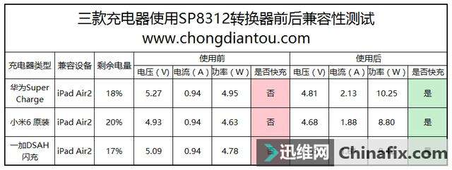

  以下是各款充电器在运用Segma Power SP8312转换器前后的实测对比数据。测验设备为iPad Air2(剩余定量20%左右);充电器运用华为Super Charge充电器、小米6原装充电器以及OnePlusDASH闪充充电器三款(注:以上三款充电器均不支持Apple 2.4A充电协议)。

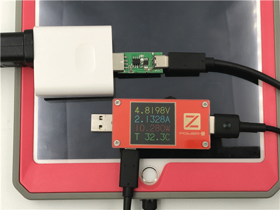

  华为Super Charge充电器直接给iPad Air2充电,5.27V/0.94A,功率约为5W。
  运用Segma Power SP8312装换器之后,充电电流达到了2.13A,功率约10.3W,支持Apple2.4A充电协议。
  小米6原装充电器给iPad Air2充电,功率约为4.7W。
  运用Segma Power SP8312装换器之后,充电功率上升到8.8W左右,支持Apple2.4A。

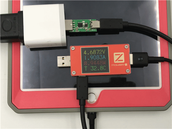

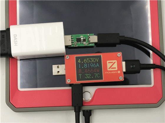

  OnePlusDASH闪充充电器在没运用Segma Power SP8312装换器之前,充电功率约为4.8W。
  运用之后,便可支持Apple2.4A协议,功率也可达到8.4W左右。

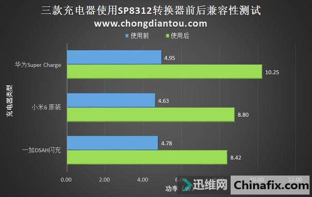

  通过数据图表可以很显著的看出,运用Segma Power SP8312转换器后,对iPad Air2的充电功率几乎是运用前的两倍,充电器的兼容性能得到了显著的改善。
