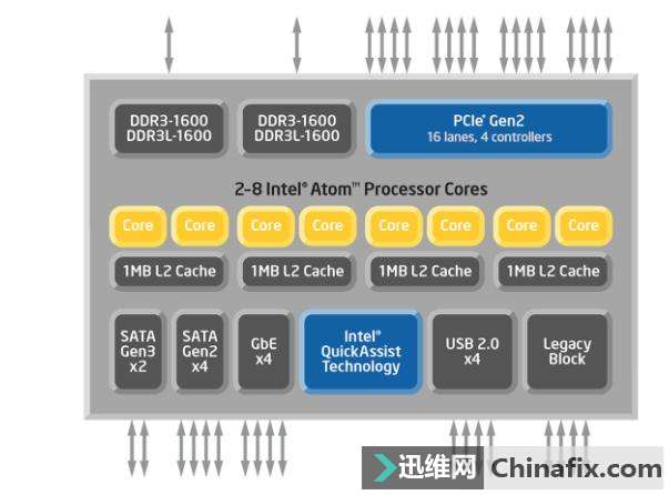

Intel Atom Processor C2538
DS1817+运用了Intel Atom Processor C2538,这里做一个简单介绍。
Intel Atom Processor C2538,隶属于Rangeley家族,运用 Silvermont微架构,发布于2013年末。
Silvermont每个核心独立32KB数据+24KB指令一级缓存,每2个核心则共享1MB的二级缓存,然后通过环形总线连接,最多可以提供4组8核心。支持 64 位指令集,ANS-NI指令集以及Vt-x虚拟化支持,DS1817+的硬件加密就有ANS-NI指令集提供。
Intel Atom Processor C2000系列架构图:(来自intel)
拥抱10G——Synology DS1817+开箱拆解测评
Intel Atom Processor C2538提供2组4核心,频率为2.4GHz,二级缓存,2组1MB,一共2M。TDP规划功耗为15W,很容易做成无风扇系统。内存支持双通道DDR3/DDR3L-1600,双通道可以给机器带来更好的IO吞吐,支持ECC内存。并没有GPU模块,DS1817+并不支持GPU加速转档,当然处理器也能完成转档的任务。
由于芯片为SOC,直接提供了PCIE控制器和周边IO。PCIe提供了16条Gen 2.0,支持4组控制器,16条PCIE最大可拆分成4条4x。在Atom家族中算PCIE给的多的。所以DS1817+有独立PCIE插糟支持M2 SSD和万兆网卡。
周边IO,提供2个SATA 3.0、4个SATA 2.0,USB部分则提供4个2.0,并没有原生USB3.0的支持。 网络部分SOC直接内置4个GbE等级MAC,支持4x1 GbE或者4x2.5 GbE。DS1817+配合Marvell Phy,提供4个千兆网口。
从硬件规格来看,Intel Atom Processor C2538这个处理器更偏向网络和入门低功耗服务器,已经不是我们传统意义上的Atom了。

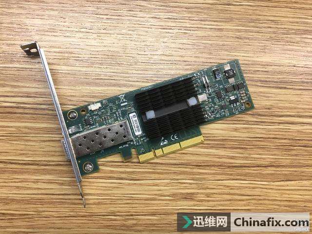

这次DS1817+提供了一条PCIE插槽可以用来安装PCIE 10G网卡。除了群晖E10G15-F1和E10G17-F2这两块群晖原厂可选网卡外,同时兼容PCIE网卡。
下文我选了几块万兆网卡,给大家看下网卡的兼容性。

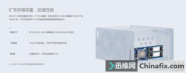

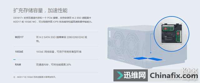

增加M2D17
大家都知道,群晖的DSM系统都是支持SSD缓存加速的。但是运用了SSD缓存加速就意味着SSD会占用盘位。在群晖上盘位决定了一台NAS的定位,盘位可以说是非常稀缺的资源。
这次DS1517+和DS1817+,增加M2D17这一附件,可以运用M2 SSD来做SSD加速缓存而不占用主硬盘位

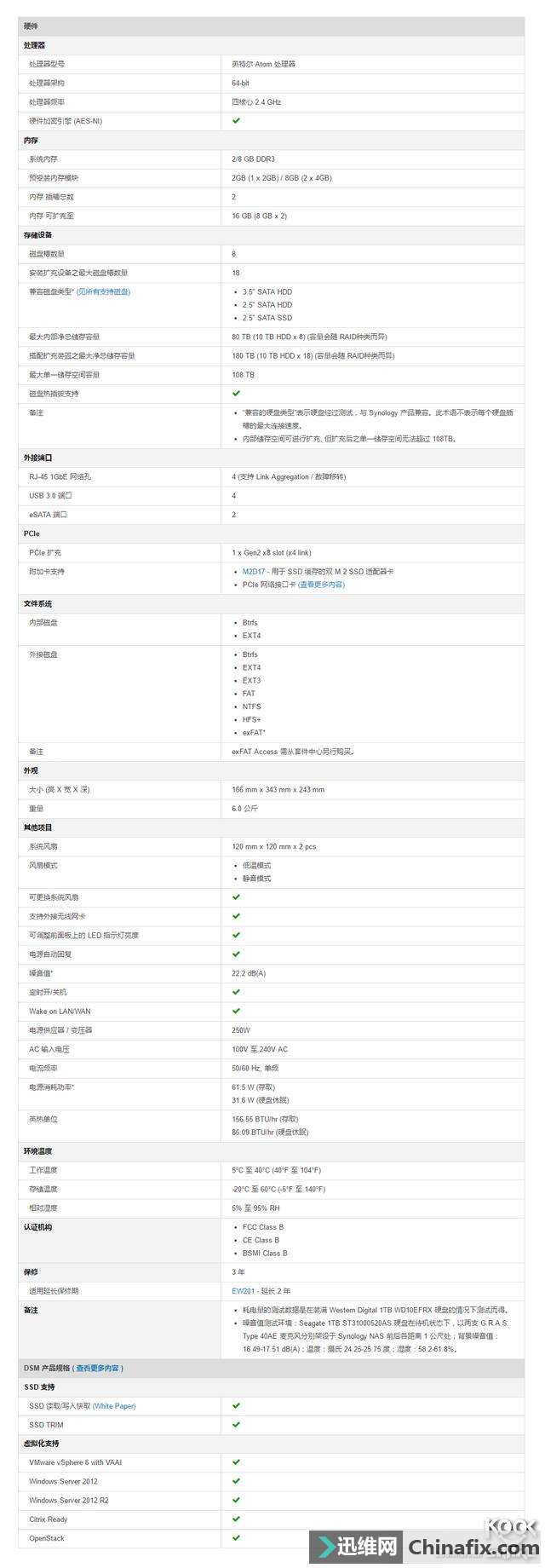

详细规格

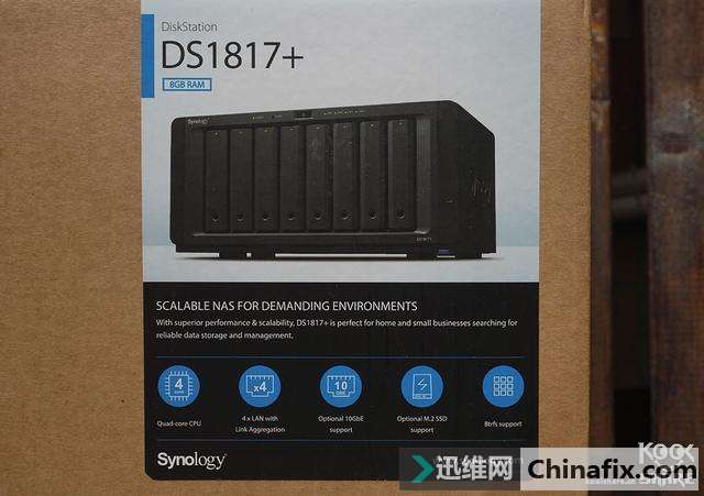

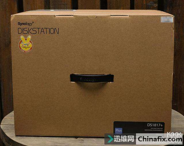

DS1817+依然运用了瓦楞纸包装,正面运用彩色贴纸标注了产品型号DS1817+
包装顶部很贴心的规划了提手,搬动时候比较方便。
左上角国代世平伟业国际贸易有限公司的Logo贴纸, 群晖只有国行的机器才能享受到国内的保修。大家买机器的话注意有没有国代的贴纸。

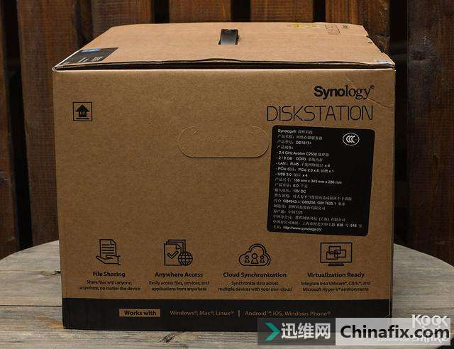

包装侧面,下方描述了产品特点。

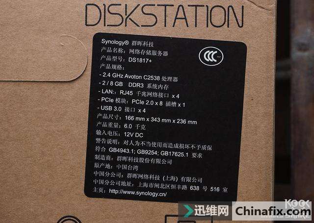

侧面用贴纸描述了DS1817+具体参数。

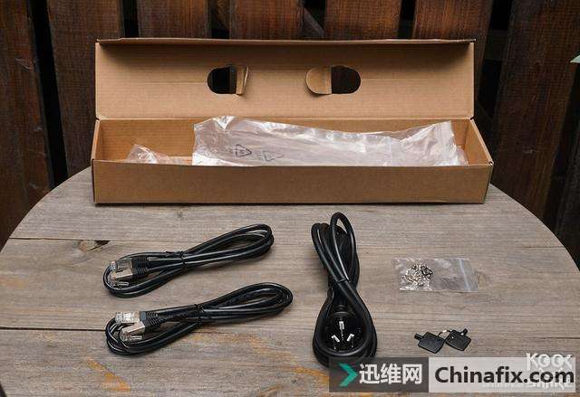

盒子顶部有一纸质盒子,内部存放网线,电源线,磁盘柜钥匙以及2.5寸固定螺丝

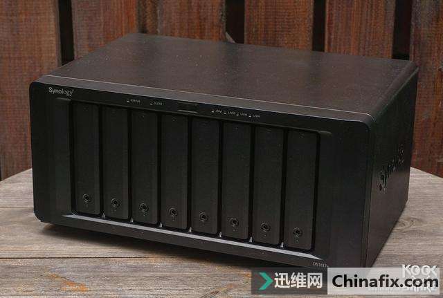

取出NAS,可以看到正面8个盘位完整在面前,上方电源开关和指示灯

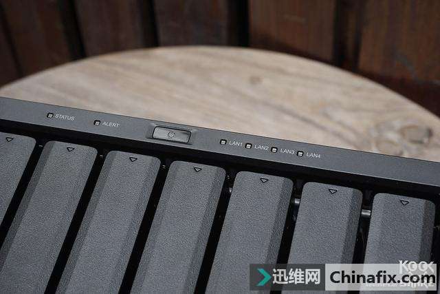

正面顶部的指示灯, 依次是状态,警报,电源按钮,和4个网口状态指示灯

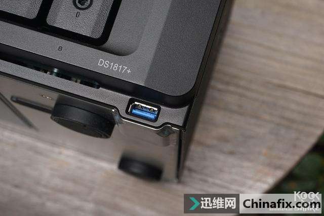

在右下角,规划了一个前置USB3.0接口,加上背后3个接口,一共提供4个USB3.0

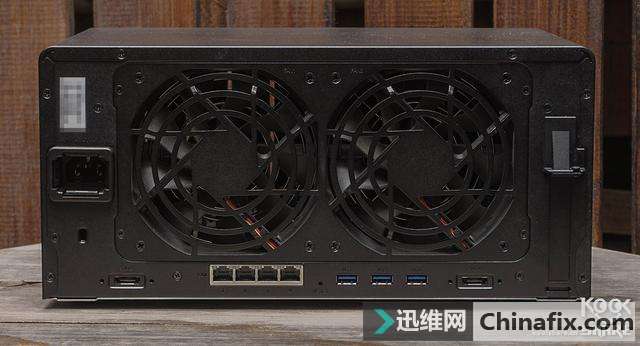

NAS背面从左到右,依次电源接口,esata磁盘扩展口,4个1G网口,3个USB3.0接口,esata磁盘扩展口以及PCIE半高插槽。

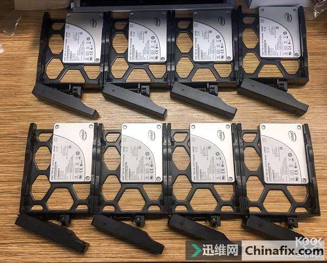

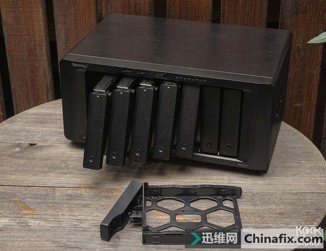

磁盘托架采用热插拔规划,每个磁盘托架都有状态指示LED和锁。
不要小看状态指示LED,这个可以在磁盘损毁时候快速定位哪一块磁盘破坏需要替换,避免拔错磁盘造成储存空间损毁的惨剧。

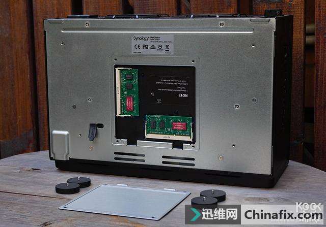

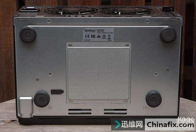

NAS底部有个很大可拆卸空间,拆掉4个螺丝很方便取下挡板

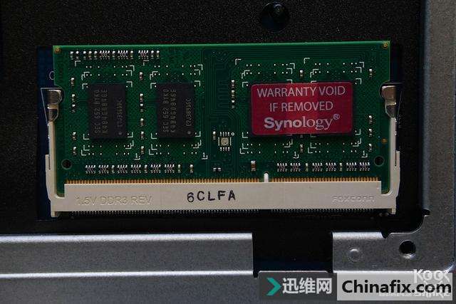

打开挡板,可以看到内部是2根内存条。
DS1817+提供双通道内存支持,方便用户更换升级内存,满足不一样需要。
原厂运用了DDR3L,低电压内存条。

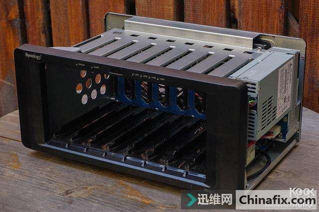

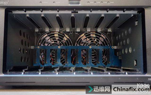

取出硬盘托架,可以看到SATA背板。群晖SATA背板做了镂空处理,可以使得气流更好的流过硬盘,给硬盘散热。

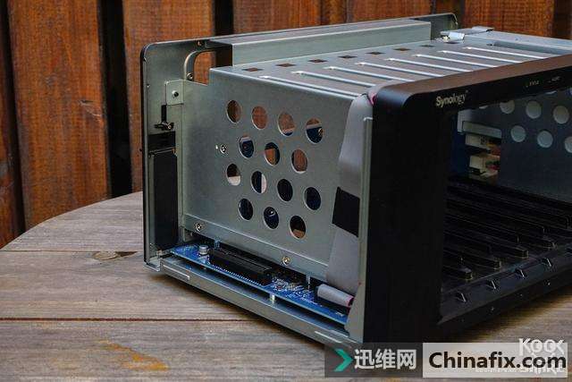

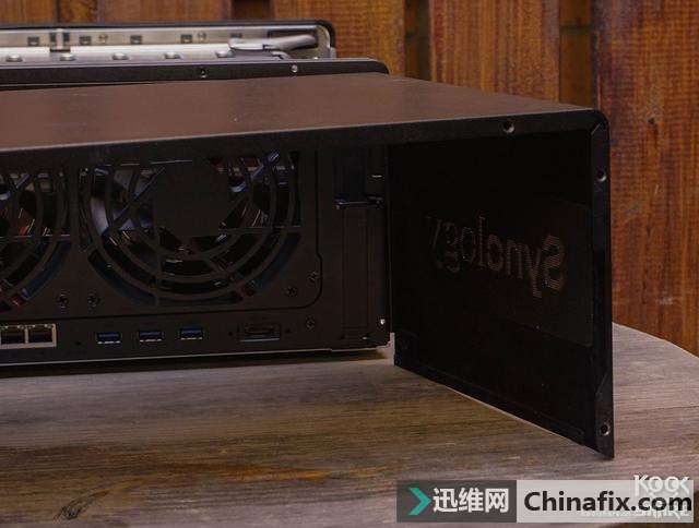

拆下外壳,可以看到侧面Synology的Logo同样做了镂空处理,保证散热。
取下外壳后,可以看到NAS内部结构。

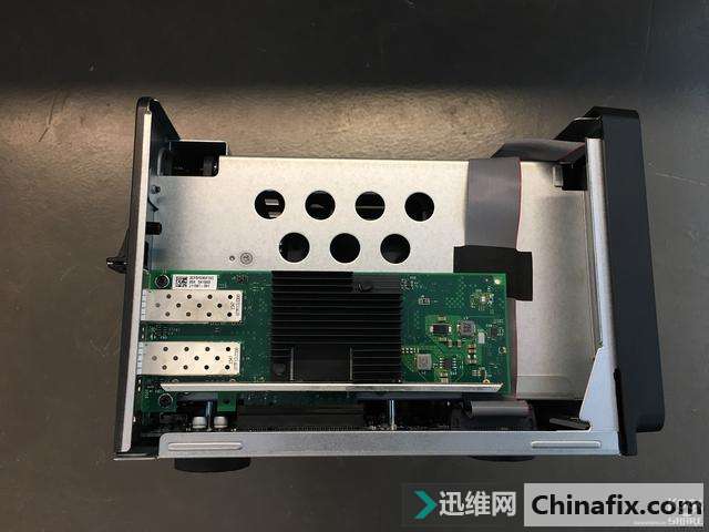

NAS左侧是PCIE 8x(4x链接)插槽,用于安装10G网络卡以及M2D17 SSD缓存卡。用户更换10G网卡只需要拆掉外壳就可以。

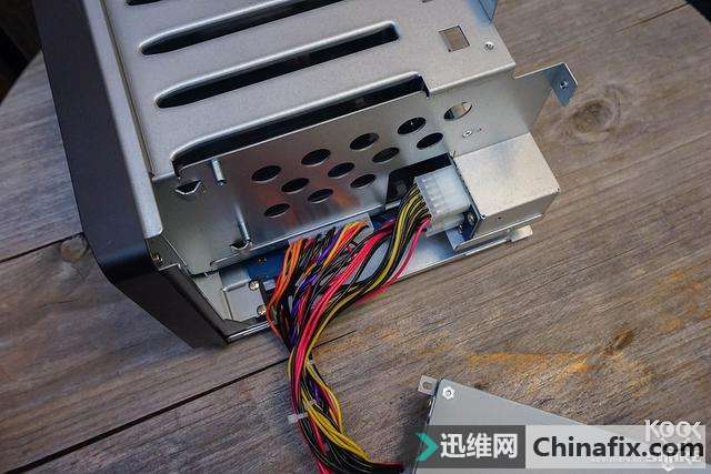

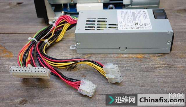

右侧是电源部分,1U电源,群晖已经定制过线材,在机箱内线材长度正适合。

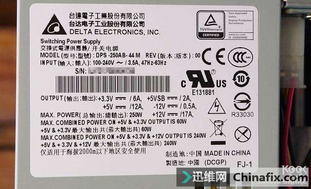

电源来自台达,250W额定功率,满足8盘位硬盘启动瞬间的电源需要。
电源模组可以方便的取下。群晖官网有单独电源模组的出售,如果过保后遇到电源问题,可以联系群晖单独购买。https://www.synology.cn/zh-cn/products/spare_parts/DS1817+
电源接口,看着像ATX的24Pin,实际针脚定义略有不一样。

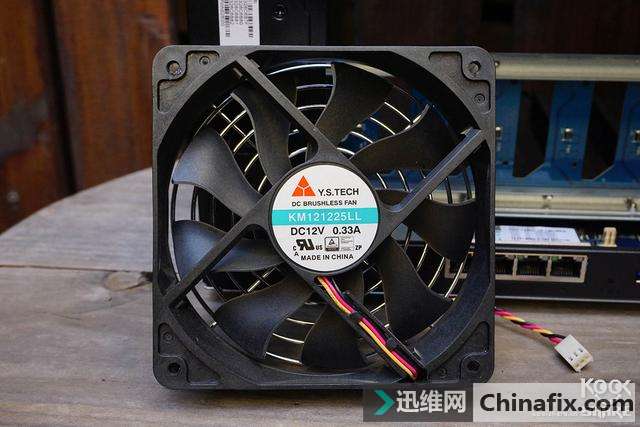

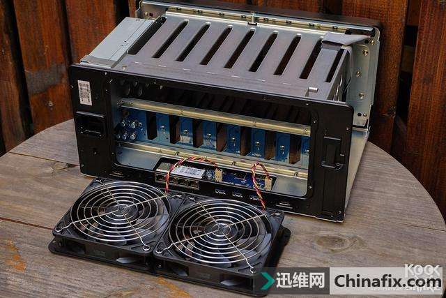

NAS背后的风扇模组同样可以拆下,方便用户清理灰尘。
风扇是来自元山科技(Y.S. TECH),规格12V 0.33A,同样群晖也有单独出售。

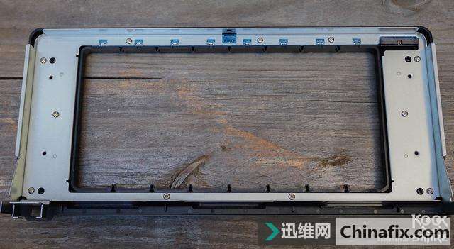

取下前面板,可以看到8个盘位指示灯安装在面板内测

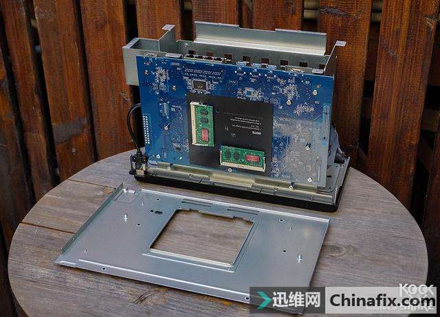

拆下底部挡板,可以看到在底部的主板,以及上面的内存。

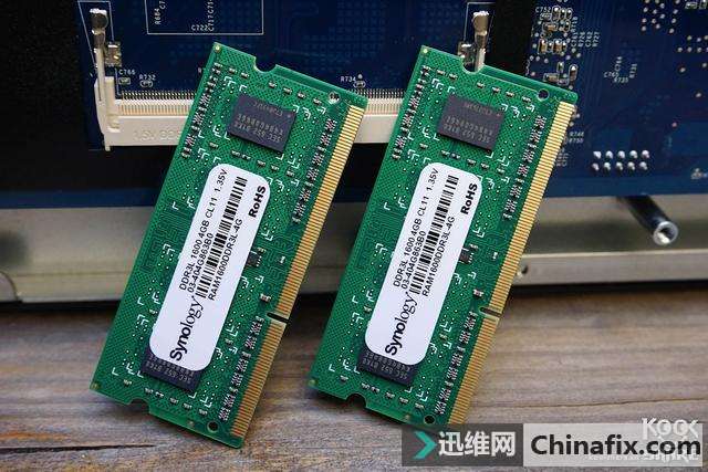

8G版本的1817+内置2条4G DDR3L 1600内存,群晖原厂内存,带有群晖LOGO

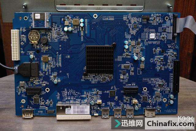

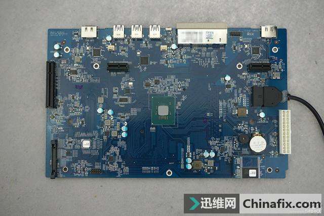

取下主板正面,主板上有2个相似PCIE 1x的插槽,用于和背板链接。左侧插槽包含3条sata总线,右侧插槽包含5条sata总线。
主板上有一个19pin的USB3.0接口,负责前面板上的前置USB3.0。

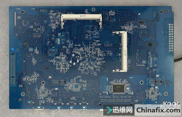

主板背面,看到2个内存插槽,以及下方有一颗网络的Phy

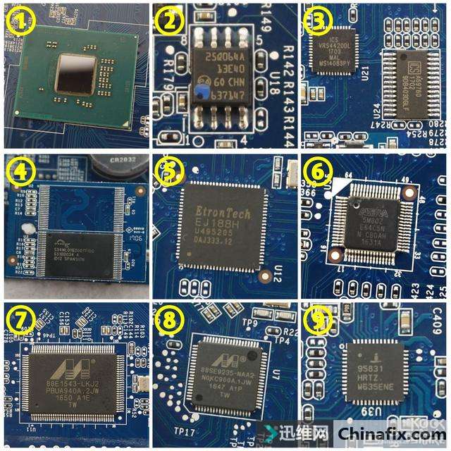

主板芯片特写
1、Intel Atom Processor C2538,处理器,4核心2.4Ghz。
2、MICRON 26Q064A,8M Flash,用于保存主板BIOS
3、IDT VRS4420DL,处理器时钟芯片。
4、板载DOM,FLASH是来自Spansion的S34ML01G200 SLCNAND Flash,128M,内置群晖系统引导部分。
5、EtronTech EJ188H USB3.0控制器,提供NAS的4个USB3.0接口
6、Altera E64C5N,逻辑储存器,用于存放设备ID等信息(例如群晖产品型号)。
7、Marvell 88E1543,4口网络PHY,网口的MAC部分在处理器内部
8、Marvell 88SE9235,PCIe至SATA控制器,上联PCIE 2.0 x2,提供4个SATA 3.0,支持Sata Port Multiplier端口复用。
9、ISL95831,处理器电源管理芯片

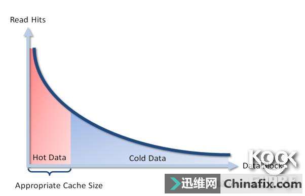

大家都知道,一次NAS所储存的所有数据,并不是所有数据都是被频繁读写和运用的。只有一部分数据会被更频繁访问,这部分数据我们叫他热数据。
而往往这部分热数据只占了整个数据空间一部分,所以可以运用SSD来缓存这部分数据,从而来加速整体储存空间的访问性能。
这是张冷热数据分布图,大家可以看到,热数据只有较小的一部分,但是这部分数据是会被频繁访问。所以SSD Cache的作用就是缓存这部分数据
(图片来自群晖白皮书)

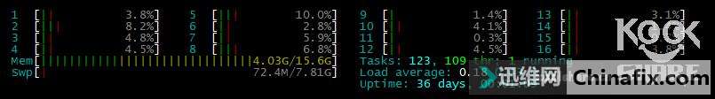

Linux规划本身对磁盘有缓存机制。但是问题在于内存容量是很可贵的,并不能完全将热数据作缓存。SSD Cache相当于内存这一级缓存后做的第二级缓存。
这是台Linux服务器,16G内存12G被系统用作缓存。

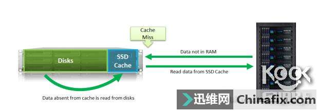

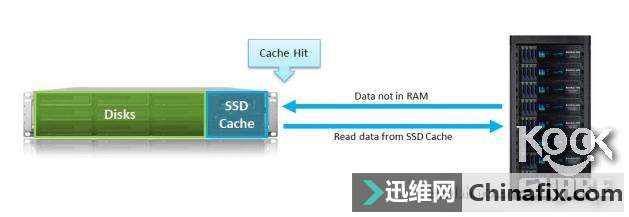

当一次磁盘请求到来,首先还是在内存中寻找数据。在无法直接从内存读取数据之后,会从SSD Cache中去寻找是否有缓存数据。
如果数据存在SSD Cache,那么就会从SSD Cache中读取。
如果数据不存在与SSD Cache中,那么会从磁盘中读取,缓存到SSD
SSD读缓存只是储存了该卷的数据副本。因此,即便读缓存损毁也不会有数据遗失。

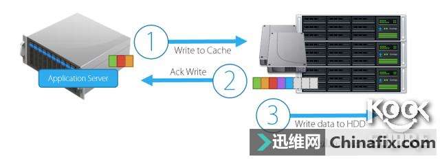

写缓存
SSD写缓存,当发生写入请求时,数据有先写入SSD,当SSD写完后立刻通知系统数据写入完毕。然后交给系统后台,再把SSD内的数据会写到硬盘。
当然这部分的数据,也作为读缓存的缓存。
由于数据有先写入SSD,然后再转移到磁盘,写缓存的损毁会造成数据遗失。
所以群晖不允许Base,RAID 0这类非高可用方式做写缓存。
SSD写缓存在只能在RAID 1、RAID 5、RAID 6这类有数据保护的模式下才能启用。也就是说要是用SSD写缓存,至少需要2块SSD

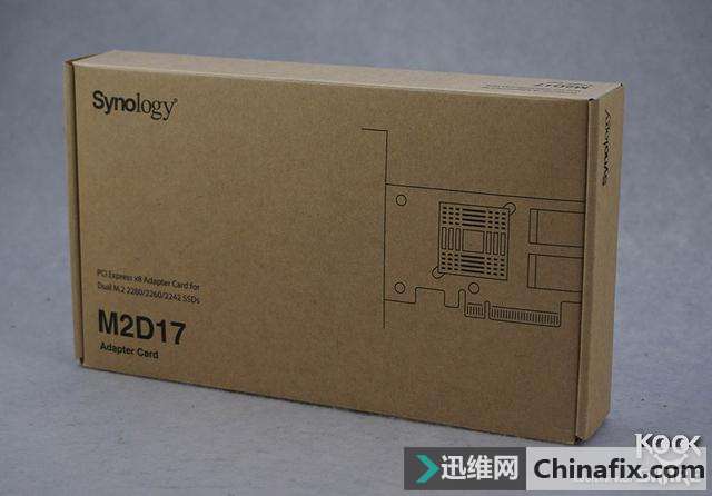

群晖M2D17依然运用牛皮纸包装。

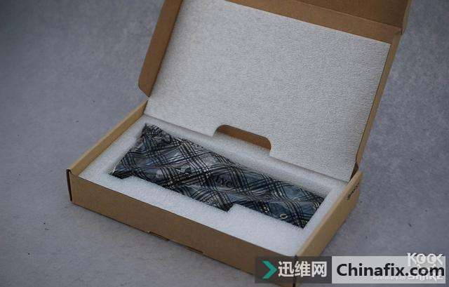

打开包装后可以看到静电袋包装的转接卡

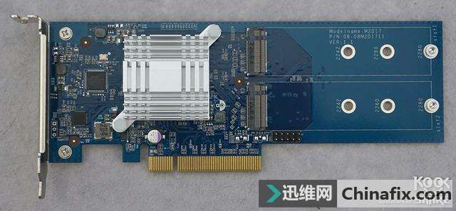

取出转接卡,正面可以看到一大块散热片,尾部有2个M2插槽。

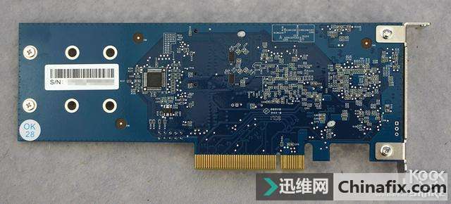

转接卡背面

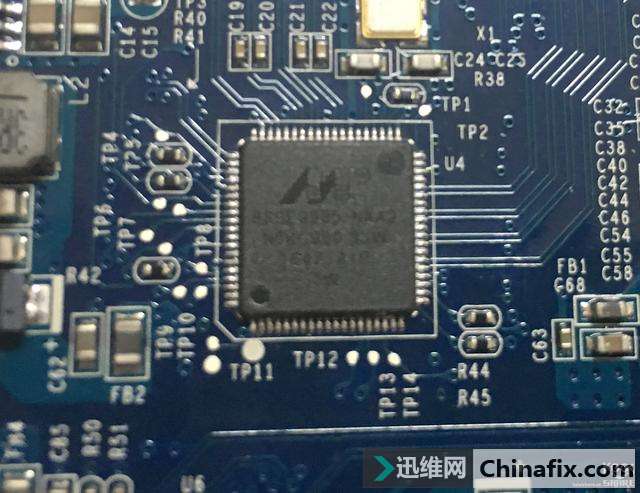

边上一个就是在1817+种出现很多次的Marvell 88SE9235,PCIe至SATA控制器。

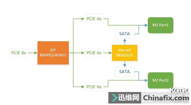

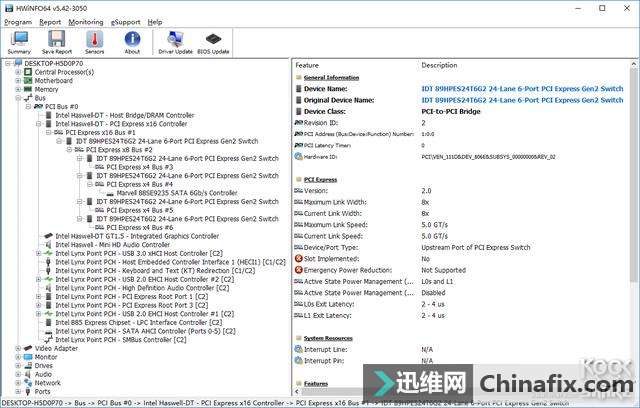

把M2D17连接在PC上,利用HWiNFO查看PCIE链接情况。可以清楚的看到PCIE Switch如何运用
M2D17利用IDE 89HPES24T6G2把PCIE 8x 2.0上行扩展到4个PCIE 4x 2.0。其中一组PCIE 4x 2.0链接Marvell 88SE9235,给2个M2插槽提供SATA总线。
两组PCIE 4x 2.0直接给2个M2插槽提供PCIE总线。
也就是说M2D17的2个M2插槽,硬件上支持sata,pcie(包括ahci、nvme)的M2 SSD。

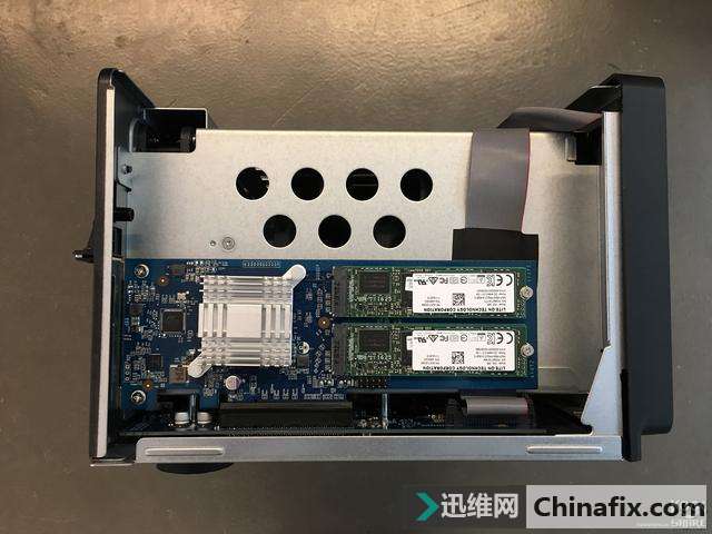

然后把M2D17安装到群晖DS1817+ NAS内部。

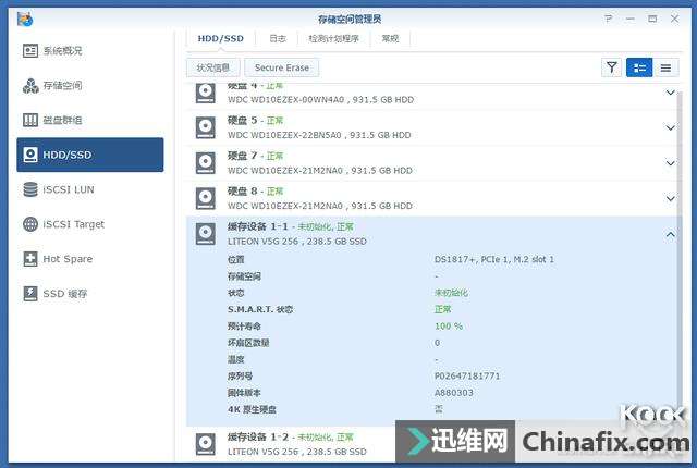

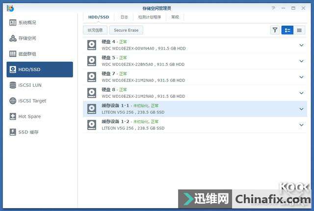

在DSM内部可以看到在8个盘位之后,多出了2个缓存设备,分别是“缓存设备 1-1”和“缓存设备 1-2”

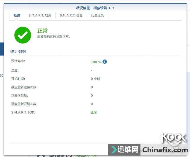

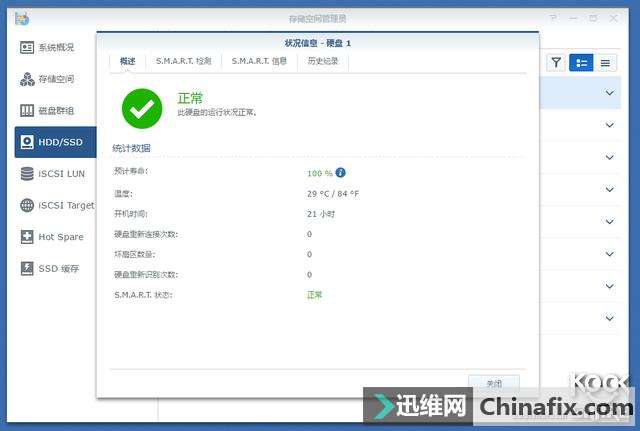

点开后可以看到SSD具体信息,Liteon V5G 256被正确识别。
群晖可以清晰的检测到SSD的剩余寿命和SMART状态,可以再SSD写寿命结束前通知用户。

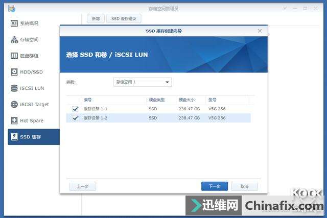

所有选中2块SSD,加入缓存。

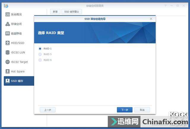

选择SSD组成RAID模式,2盘只能选择RAID1。

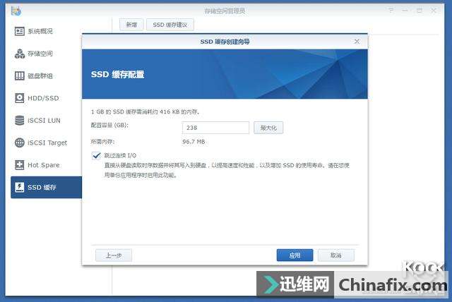

容量一般选择所有SSD容量,默认勾选跳过连续IO。
SSD缓存对提升IOPS有作用,对提升连续读取速度意义不大。这边也建议勾选跳过连续IO。

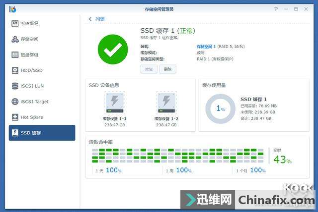

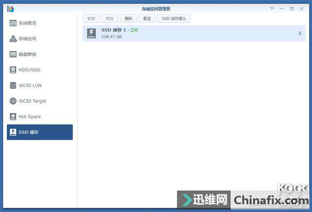

创建完成后,可以看到SSD缓存已经存在。
点进去,可以查看当前SSD缓存状态,下面动画显示当前缓存命中率。

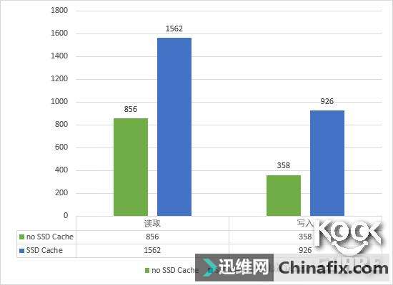

iSCSI理论测验
在DSM上建立iSCSI Lun,映射到PC上,对映射磁盘的iops做测验,对比启用和关闭SSD Cache的差距
可以看到,开启SSD Cache后,对于多盘位的NAS储存,IOPS带来了成倍的性能提升。

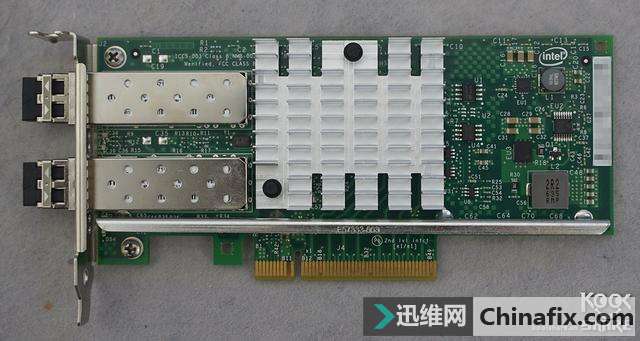

1、Intel 82599系列
Intel 82599万兆处理芯片历史悠久,Intel也运用这颗网络处理芯片生产过多款万兆网卡。
Intel X520-DA2 2端口SFP+网卡,Intel X520-SR2 2端口SFP+带多模模块网卡,
Intel X520-T2 2端口电口网卡,Intel X540-T2 2端口电口网卡(X520-T2独立Phy,X540-T282599集成Phy)等。
对于Intel的网卡山寨卡满天飞,这边更推荐运用Intel原厂网卡,不但可以享受Intel原厂的终身保修外,还有稳定性的保障。
这一系列网卡公用ixgbe.ko驱动。

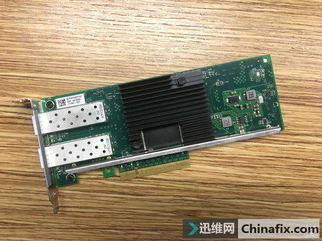

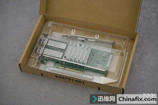

Intel原厂的Intel X520-SR2网卡。
Intel原厂网卡运用牛皮纸包装盒。
网卡运用塑料盒子安装在包装内。

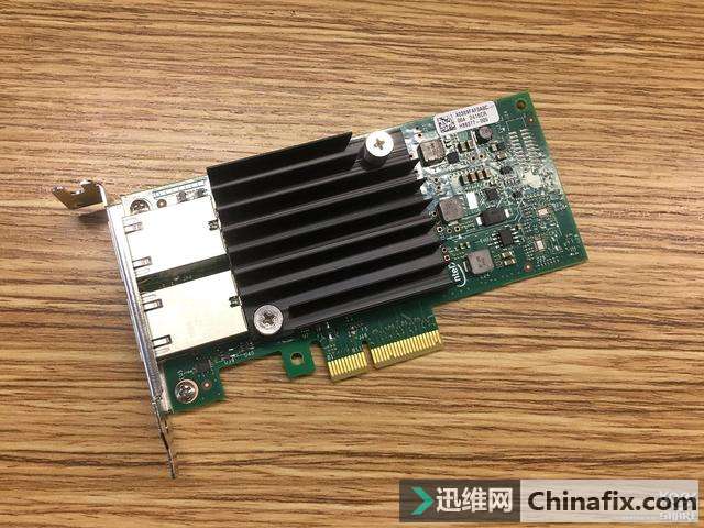

2、Intel X550
Intel X550是针对X540的升级,支持PCIE3.0,降低了网卡功耗。同样X550也是可以在群晖上正常运用。
X550和82599一样也是运用ixgbe.ko,只要ixgbe版本升级,就可以支持X550.
Intel X550-T2,X550只有电口版本。

3、Intel 710系列
Intel 710是Intel最新一代网络处理芯片,支持10G、25G、40G多种模式。可以说是当代牛卡
有X710-DA2 2端口10G SFP+,X710-DA4 4端口10G SFP+,,X710-T4 4端口10G 电口,XXV710-DA2 2端口25G SFP28,以及最牛的XL710-QDA2 2端口40G。
这些卡都是用相同的i40e.ko,所以都是可以在群晖上运用。
这边运用的是10G网卡Intel X710-DA2,后面性能测评也是运用这块卡

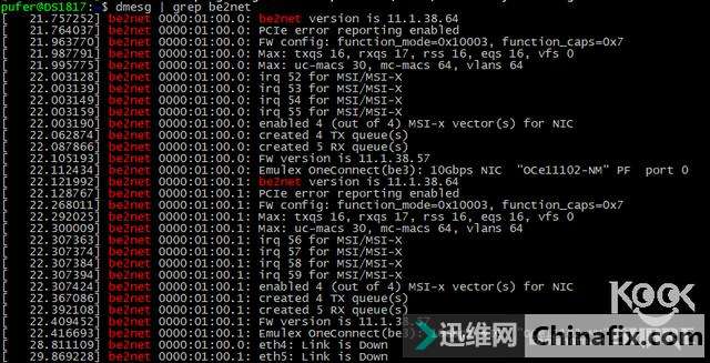

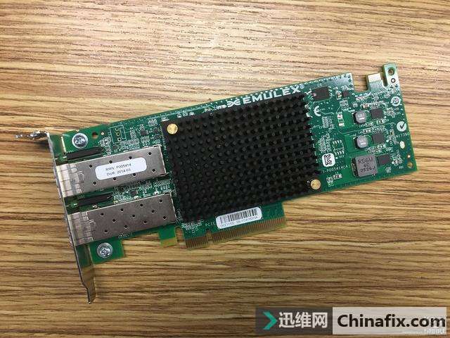

4、EMULEX 系列
EMULEX是做FC HBA卡起家,他家网卡我接触比较少,这边只测验了在群晖兼容列表内的EMULEX OCE11102-NM。
我买到的是Dell的拆解卡,通过刷公版固件,使得EMULEX OCE11102-NM和公版一样功能。
OCE11102系列网卡运用be2net.ko驱动
OCE11102建议大家升级网卡固件至11.1.38.57,因为群晖6.1.1内be2net驱动版本是10.1.38.64,最佳匹配.固件升级地址:
https://www.broadcom.com/product ... e11102-nx#downloads
EMULEX OCE11102-NM

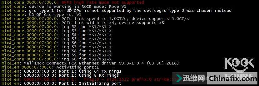

5、Mellanox系列
Mellanox是做infiniband起家,市面上infiniband产品基本是他家的。群晖E10G17-F2其实也是Mellanox的产品。
最近在某宝上看到有一片150元的拆解万兆网卡,查询是Mellanox ConnectX-2 EN MNPA19-XTR。抱着试一试的心态买来试试,结果发现虽然这块卡不在群晖官方的支持列表,但是实际上在群晖上可以正常运用。
Mellanox ConnectX-2和Mellanox ConnectX-3运用了相同的mxl4_core.ko和mxl4_en.ko。
网卡启动日志

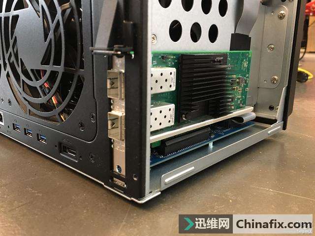

说了这么多,这边给大家看下群晖DS1817+安装网卡,这边以Intel X710为例
X710安装在PCIE插糟,相对比较方便。
从侧面可以看到X710的网卡

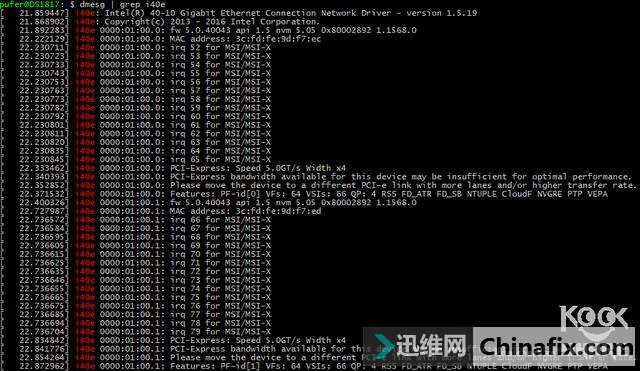

查看linux日志信息,可以看到X710完美识别

2、查看网卡启动日志
前面给出了X710的启动日志,这边给出获得启动日志的命令
  1. dmesg | grep i40e
复制代码

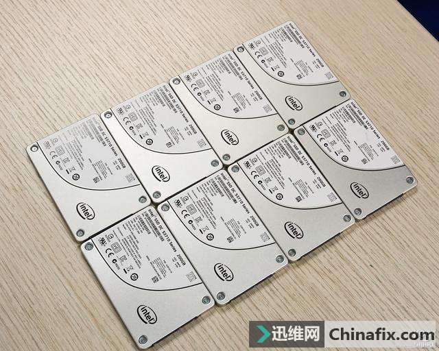

测验硬盘
8块Intel SSD DC S3710排开还是很震撼的

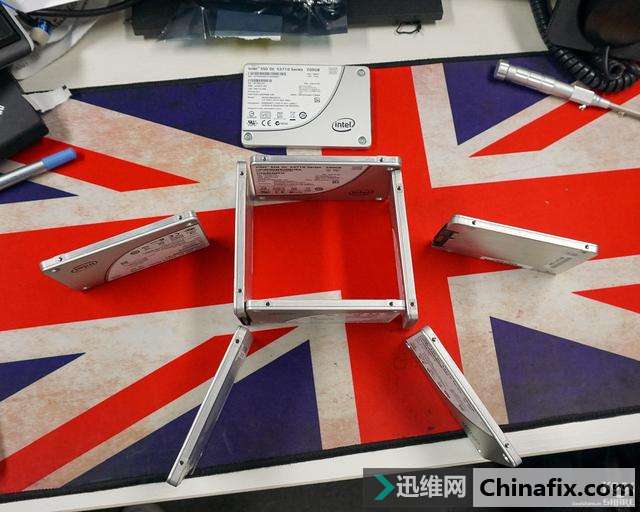

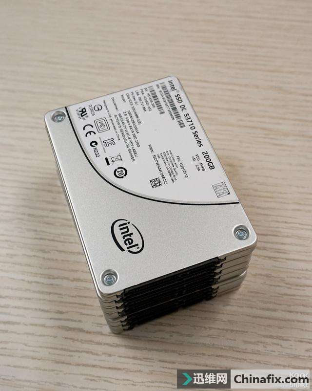

SSD叠叠乐,没错我就是show SSD的。

8块SSD安装到群晖的托盘架子上

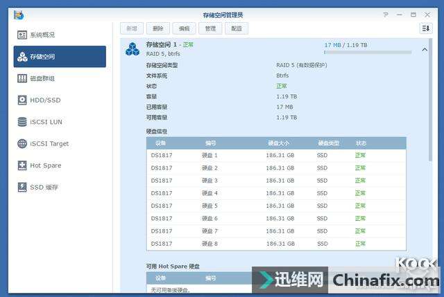

RAID5的方式把8块磁盘组成储存空间
群晖可以看到SSD的smart信息

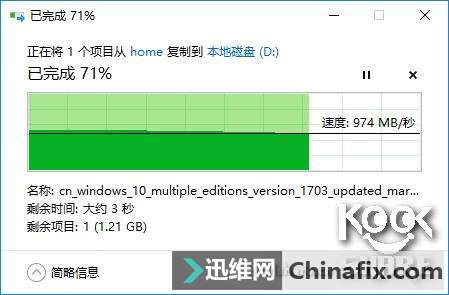

简单测验
这里先运用win10的网上邻居复制下NAS上的数据,看下速度
NAS读取速度

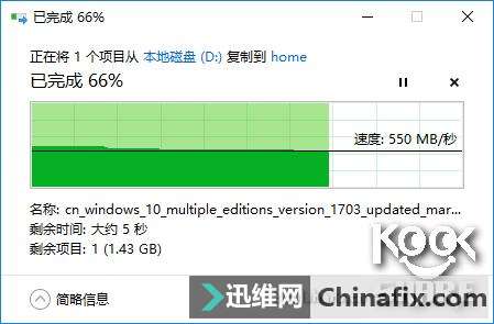

NAS写入速度
可以看到1817+读取可以跑满10G带宽,写入达到550M还是很不错的。
