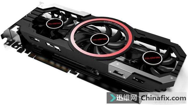

显卡的性能与显存息息相关,显存的性能又由什么决定呢?
显卡

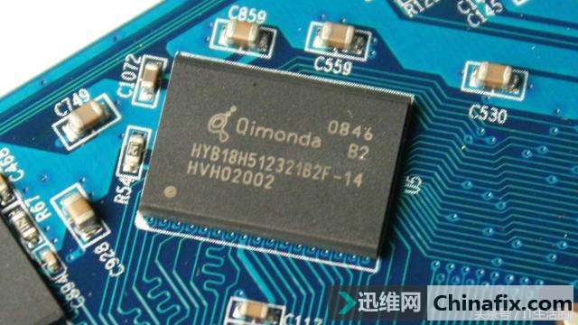

显卡颗料

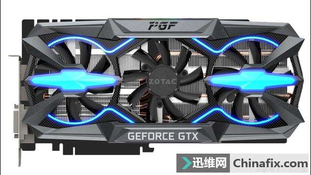

显卡
