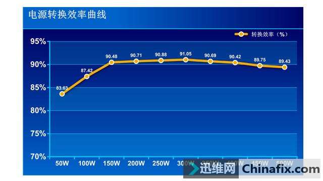

一.转换效率
  转换效率就是电源的输出功率与输入功率的比值:即电源转换效率=电源为主机提供的即时输出功率/输入电源的即时功率×100%。一般来说,电脑电源规范对转换效率有着一定的要求。电脑电源是将交流电能量转换成直流电能量并供应给主机配件的设备。这个能量转换的过程存在损耗,衡量损耗的一个指标就是转换效率。
选择电源时容易被忽略的几个指标
白金电源效率曲线图
  最初电源转换效率仅有60%左右,在Intel的ATX12V 1.3电源规范中,规定电源的转换效率满载时不得小于68%,而在ATX 12V 2.01中,对电源的转换效率提出了更高的要求──不得小于80%。因此在购买电源时,从它遵循的电源规范上大家就能大致了解其电源转换效率的高低。

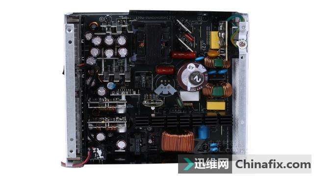

  PFC还能减少电源对市电电网的干扰,尤其是避免它在忽然启动时对其他电器的影响。PFC分为主动式(有源)和被动式(无源)两种,它们是衡量电源档次高低的一个重要因素。一般来说,功率在250W~300W的电源多采用被动式PFC,而主动式PFC则常用于400W及以上的中高端电源。就性能而言,主动式PFC拥有更高的功率因数(高达99%),配合好的电路规划,能适应更高的电压范围。被动式PFC通常为一块体积较大的电感,由多块硅钢片外部缠绕铜线而成;而主动式PFC则由电感线圈配合IC控制芯片组成。

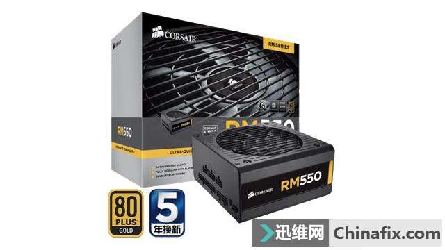

主动式PFC电源
  从环保方面考虑主动式PFC有很大的优势。电压不稳的环境中运用电脑,选择主动式PFC是最好的,它能够接受的电压输入范围相对于被动式来说要宽;但是,主动式电源一般使用于中高端电源,那么价格相对来说就要高一点了。我个人认为运用主动式还是运用被动式要结合自己的运用情况,选择适合自己的才是最合适。

主动式PFc电源拆解图

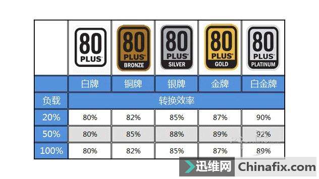

三.80PLUS认证
  由美国能源署出台,Ecos Consulting负责执行的一项全国性节能现金奖励方案。起初为降低能耗,鼓励系统商在生产台式电脑或服务器时选配运用满载、50%负载、20%负载效率均在80%以上和在额定负载条件下PF值大于0.9的电源。由美国政府自掏腰包,对于符合以上要求的,台式电脑每套系统奖励5美元,对于服务器每套系统则奖励10美元。在中国80PLUS认证非强制性,所有些电源上也没有贴这种标示。在选择的时候,可以将此认证作为选择节能电源的一个参考标准,毕竟转换率高的电源可以为自己节约出不少的“银子”。
选择电源时容易被忽略的几个指标
80PLUS电源认证标准图表
