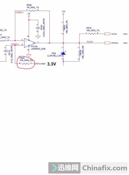

外地朋友寄修进水裸板,粗略看下主板,进水处理的还行,自动上电还会掉电,先测量开关插座JPWRB1的第7脚ON/OFFBTN#电压只有0.3V 1168597 ON/...

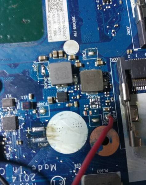

进水的机器,都发霉了,拆主板,洗版水清理好,测试各个大电感不短路,通电电流可以上到0.7几,那么基本上电压都出来了,测量到Q3,和PQ10是都没有输出测量,没有...

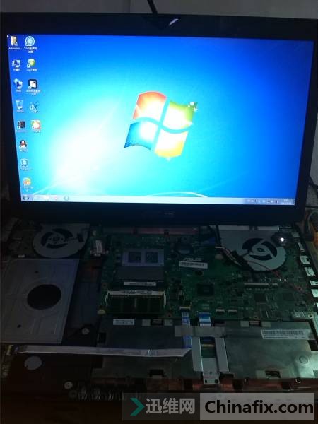

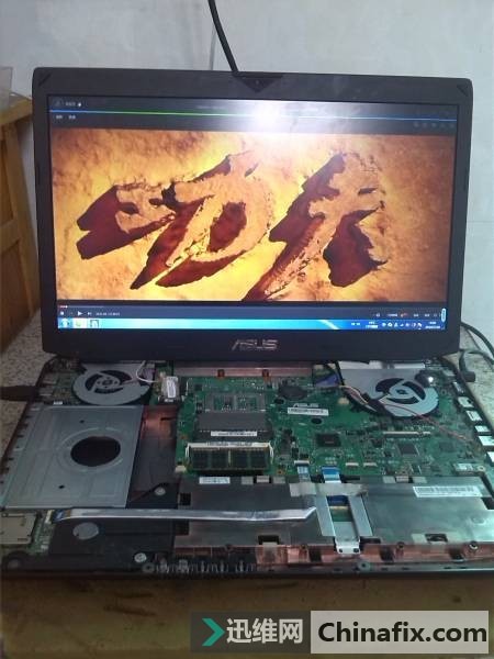

半个小时回来后,继续维修,这时直接插上电流表,看到主板灯亮有二秒就熄灭了,这下看到希望了,拿着热风枪对着进水的地方一阵狂吹,等到冷缺下来以后,再插上...
