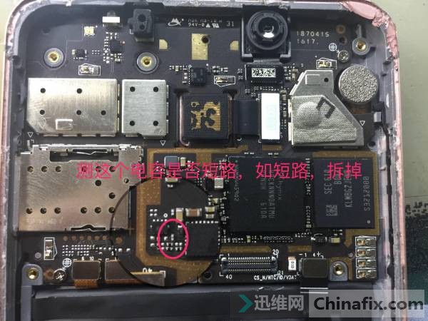

乐视X620,不开机,充电亮小红灯
乐视X620,不开机,充电亮小红灯
乐视X620不开机,充电亮小红灯,拆机检查主板,没有进水痕迹,没有修过 检测发现有短路的地方,逐一排查后发现有一个电容短路,去掉电容飞线到电池供电 ...

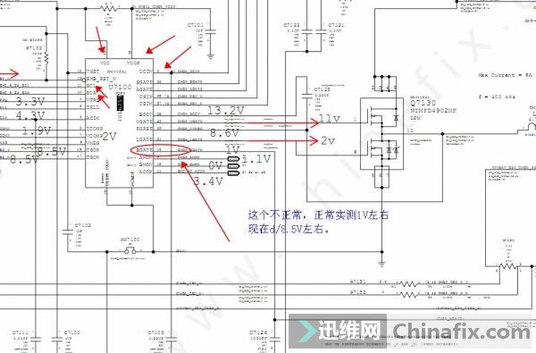

A1278 820-2890-B 充电灯不亮,不开机
820-2890-B 充电灯不亮,不开机,待机3V有,开关也有3.3V,ISL6259引脚如下: VDDP 5.1V[/...

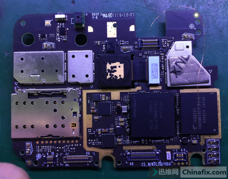

乐视x620充电后不开机,亮红灯
乐视x620充电后不开机,亮红灯
本帖最后由 123456通讯 于 2017-7-8 17:06 编辑 乐视x620因为充电后手机不能开机,插充电器亮红灯,修好多台,保证好用1531165

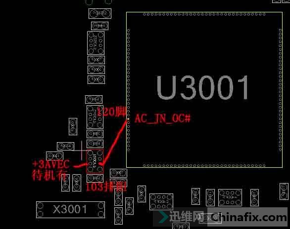

k42jr v4.1 不开机 充电指示灯一直亮 104排阻门详细...
问题二:没过几天,客户又来了,问题是只要装上电池,充电指示灯就一直亮红灯,其它都能正常工作 [color=...

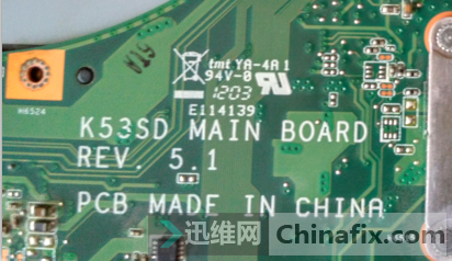

华硕k53s充电灯一直亮
华硕k53s充电灯一直亮
下午上家反映说机器还有点问题,就是装上电池不管插不插适配器,充电灯都一直亮,客户那边可能不接受,我说既然有问题就拿过来吧。于是又拆机上论坛搜索同样故障...

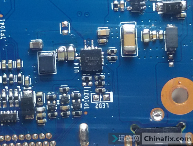

DELL 5460 能充电.充电灯不亮,系统也检测不到充电
键盘前的充电灯不亮,进系统后,显示 未充电,但电池电量能从0%,增加到100%.也能放电,开机一切正常,充放电功能也正常.客户来修的就是要灯亮,要在系统中显示. 不知...
