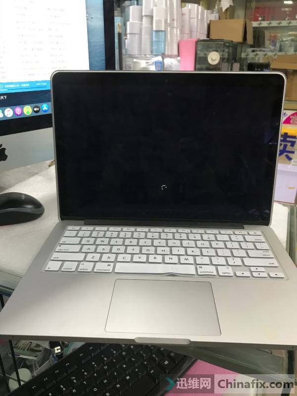

苹果 A1419 2013 820-3478 风扇狂转,进系统卡顿
今天分享一台二修机 问题是开机过后没多久就会风扇狂转,进系统卡顿 开机按住D键6,进入苹果 Apple诊断 诊断错误,如图 2104332出现这种SMC ...
标签: 风扇狂转   阅读全文
