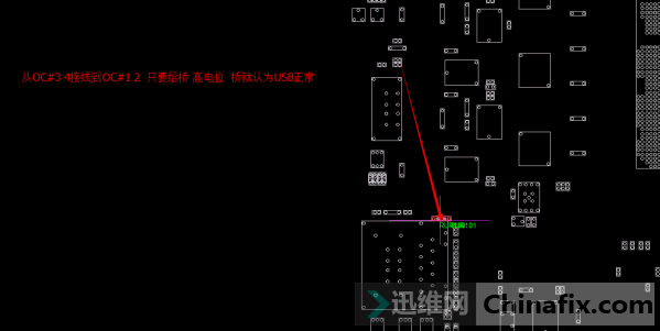

P8H61-M LX3 R2.0 十五秒关机 USB过流保护!
从USB 3 4OC#飞到1 2 OC#! 然后就可以了!附上点位 深夜...

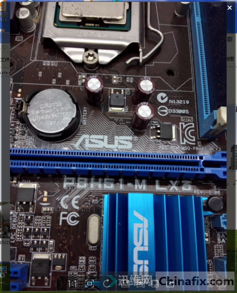

华硕P8H61-M LX3 REV:1.0 USB过流保护15秒关机
不知道是不是通病也没有点位和图纸,看论坛有不少人说是排阻等. 我也是看帖子发现这个电阻腐蚀了http://www.chinafix.com/thread-832458-1-1.html 也...
