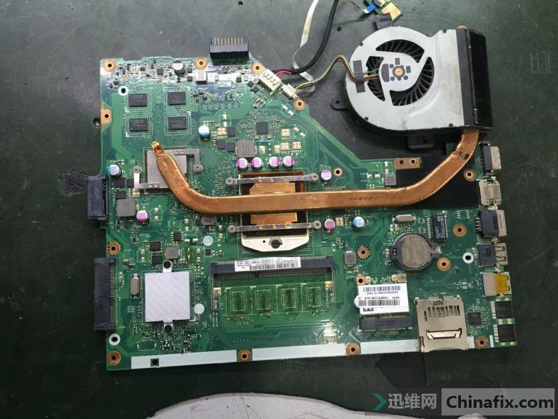

FL5900U维修篇+屏蔽板载内存
FL5900U维修篇+屏蔽板载内存

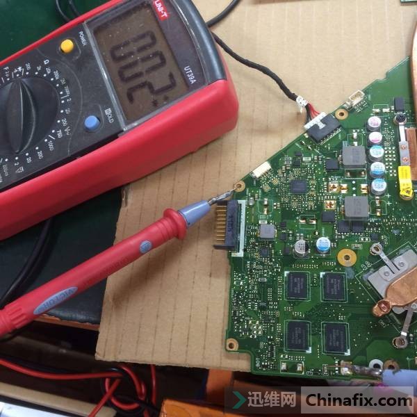

ASUS X55VD 进水 内存短路。电流开机2A多。
机器来时接电流表按开关瞬间电流表就可以到2A多。...又去论坛搜了一下这个板子怎么屏蔽板载内存的帖子。挪动了几个电阻。再开机就可以显示了。

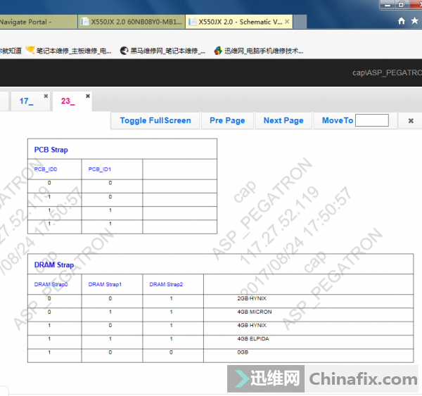

ASUS X550JX REV2.0 豆腐渣工程无限蓝屏(如何解修到...
屏蔽板载内存。板载显卡。刷合成BIOS,故障依旧 改装散热片。更换铜管。故障依旧。示波器抓各大供电。各大信号。完全正常无任何异常。各位坛友有没有遇此神机。...

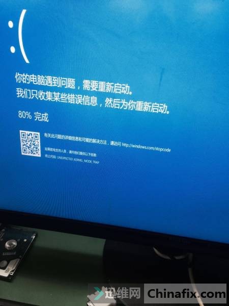

ASUS飞行堡垒FX50J不定时蓝屏死机
维修:硬盘、系统、BIOS排除,不是掌托下面线路的问题,裸板测试、禁用独显均无果,板载内存无法屏蔽,供电示波器打过了正常滤波电容都加了一样蓝屏 最后:求...

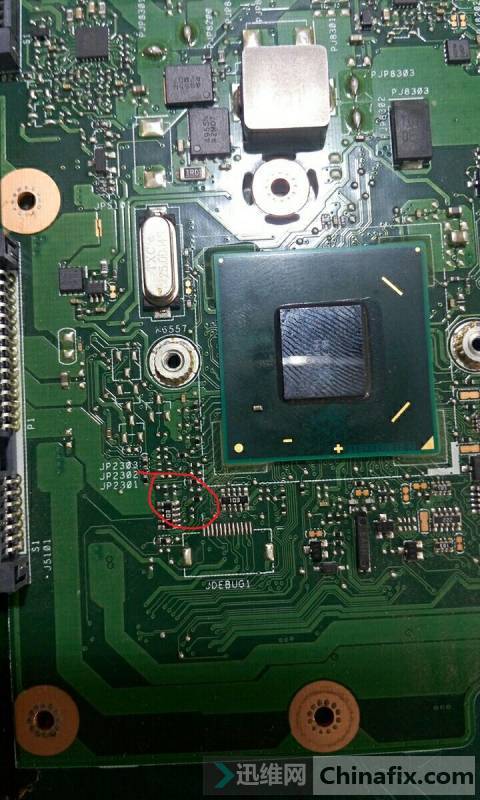

新机ASUS X556,0.50无显,屏蔽无果,SMB有一闪的波,...
怀疑,板载内存。搜一下论坛,查到PCI_ID0,ID1,ID2,ID3是组合信号。可是我这里的ID0是没有电阻的。只有ID1.2.3有。没办法,2的三次方就是移动8次,列出来就是干...
