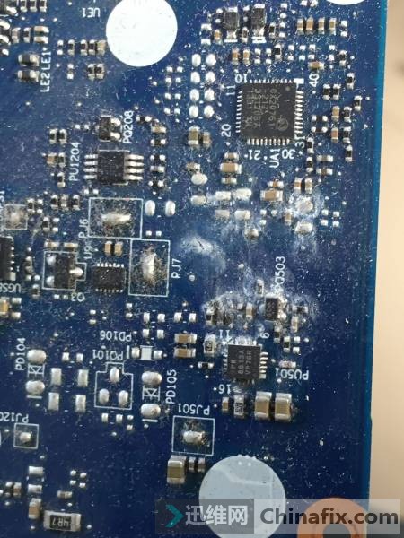

神州优雅A420-i3G D2短路维修过程

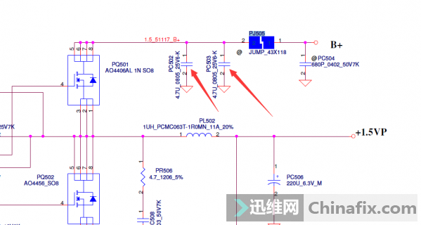

把核显电源管理芯片,下管,都换了还是花屏,后来看了图纸,核显可以用1.5s供电,把核显电感PL6拆掉,补上R715,C501,连接PJP28,J进系统还是花屏,应该不是...
标签: cpu   芯片   维修   显卡   阅读全文

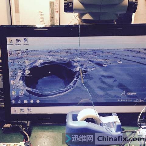

2016—东芝C600,开机显示后,有时花屏,进系统后...
一开机还未进系统就花屏,进系统后有时也花屏,外接也花屏2、 发现花屏的时候,底部温度过高3、 于是用鲁大师压力...
标签: 解决办法   阅读全文

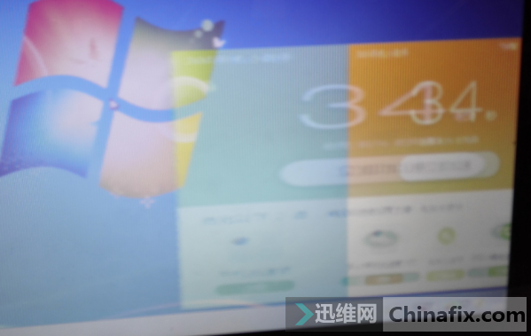

acer ms2360 进系统花屏解决经验
今天接了一台ms2360的本子进系统花屏,但只要禁用显卡驱动就可以进去,重装几个win7系统都不行,怀疑是cpu的原因,但是后来装了个win10的系统竟然奇迹般的好了...
