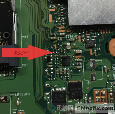

谁手上有华硕FX50J的主板,求高清图
谁手上有华硕FX50J的主板,求高清图
小弟手上有台华硕FX50J,客户自已清灰后时开时不开,有时候触发掉电,有时候加电不显,有时候正常显示但进系统的时候会开机花屏,主板我看过了,有个电阻掉件了...
标签: 华硕   阅读全文
