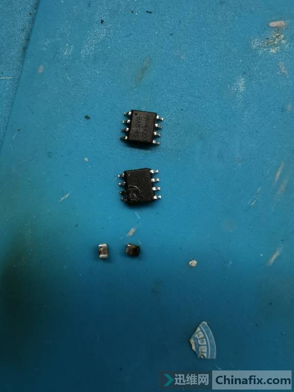

海尔笔记本T R G150S-H 不开机,不触发完美修复
海尔笔记本T R G150S-H 不开机,不触发解决完美修复 无待机,无5V电压,3v短路,更换待机芯片 和mos管解决
