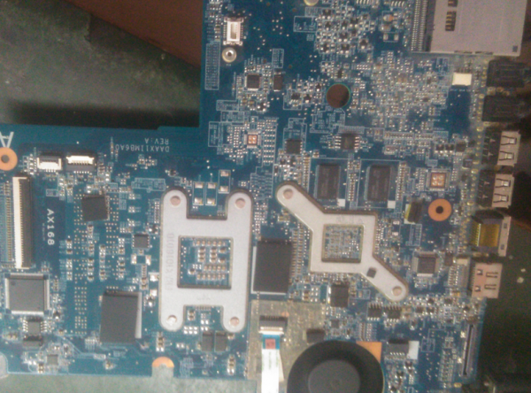

hp 431进系统掉电
hp 431进系统掉电
1机子拿来时候就发现硬盘坏,不引导 2换完后ghost正常,但进系统滚动条处就掉电 3.清灰后发现铜管一边烫一边凉,铜管坏了 4.3天后换了铜管,还是掉电。把温控IC...

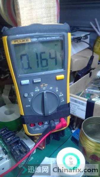

asus m51t进系统掉电重启
asus m51t进系统掉电重启
亮机的时候电流是4A,不亮机2.8A,请大神指导下小弟,谢谢
