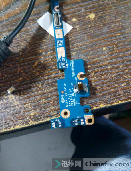

如题,接机正常上,到欢迎界面断电,插可调电源一样,第一反应就是拆下主板,测了下显卡供电,正常 刷了个程序 继续上没有上电池,进系统一切正常,以为好了...

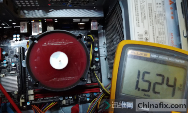

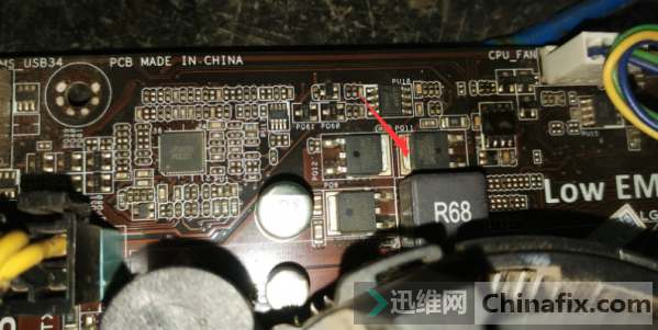

联想IH61M开机进系统掉电新通病 症状:开机后1-5分钟内掉电,掉电后不能再次触发。并且待机指示灯熄灭。加热一下U52 (ATX接口旁)或者U31(主板左下角)这2个芯片...

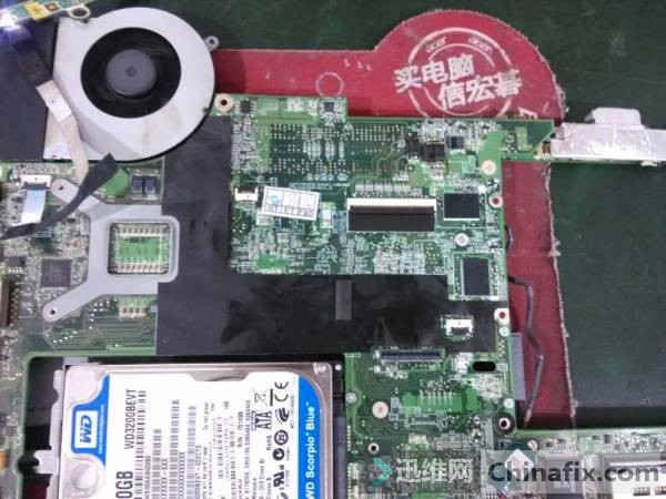

4738G进系统掉电,网上说刷了BIOS就好了,可是会风扇狂转,有没有好的办法可以解决风扇狂转,在线等

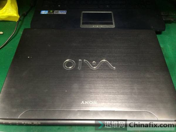

进系统发现风扇狂转,没过多久掉电。掉点之后可以再次开机。根据客户提供的(高温)初步认为散热器堵了,引起高温。拆开清灰,重上硅脂。装机测试。开机进系统...

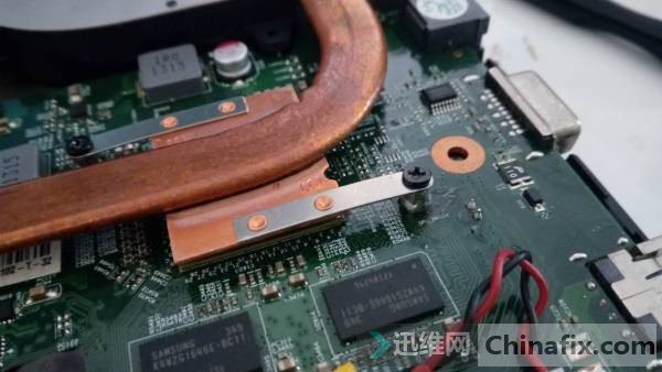

进系统大改2到3分钟掉电。故障很简单没什么技术含量就是显卡的螺丝柱子两边断了不过不明显。引起显卡过热 遇到2台了一样的问题。联想的做工也不啥的
