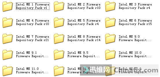

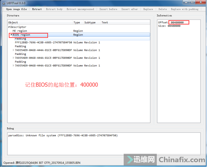

从DELL官网下载的笔记本BIOS程序中分离出可用编程器刷...
遇到一个需要刷BIOS的DELL1440无法下载,于是到DELL官网下载了一个程序. 下载后发现,只能在笔记本可正常运行时才能执行程序升级,我的板子已不亮机...

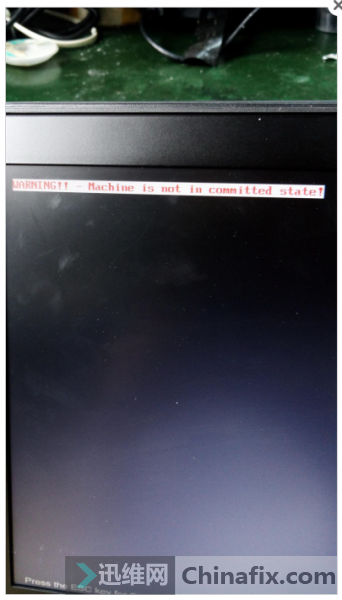

HP笔记本 刷BIOS后出现序列号丢失报错
BIOS应该好刷,由于论坛上BIOS大多是真假难辨,浪费下载分数,正好学会了李工BIOS分离合成技术教程,给自己锻炼技能。[font=...

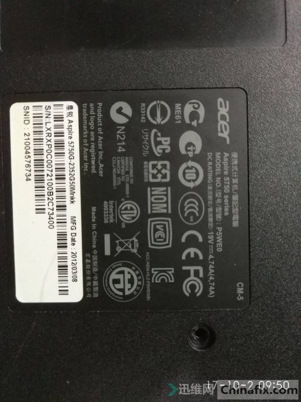

ACER 5750笔记本BIOS,开机0.4A不动,刷此BIOS完美...
接到一台ACER 5750的机子,...SRODN,显卡N13P-GL2-A1,开机0.4A不动,查了一下,CPU供电没出来,其它电压都正常,在TB上买了原厂BIOS,刷上完美开机,现与大家共享

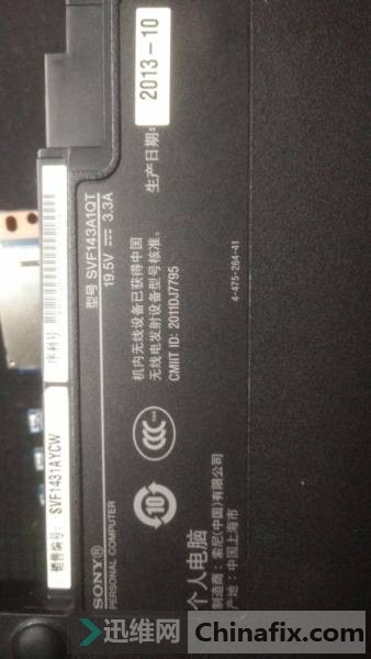

SONY SVF143A1QT笔记本开机不显示刷主板BIOS后成功...
本帖最后由 515378560 于 2017-9-13 14:24 编辑SONY SVF143A1QT笔记本,CORE i5 CPU 开机不显示刷主板BIOS后成功点亮了!...刷BIOS OK 了。附上BIOS。

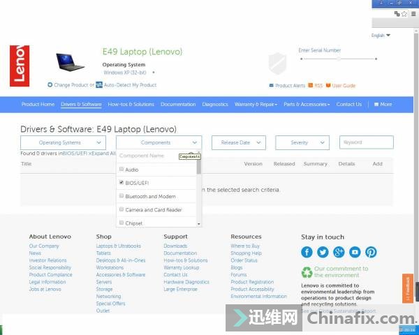

笔记本在线刷bios
笔记本在线刷bios
怎么刷 谁有在线的B官方的bios 昭阳e49 求发
