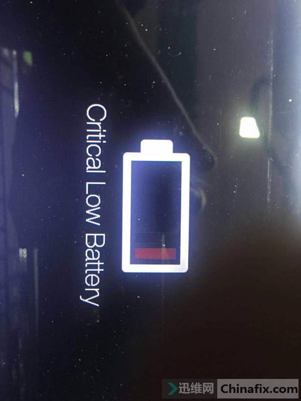

接适配器插电池不触发怪问题修复
接适配器插电池不触发怪问题修复
单用适配器开机一切正常,单用电池提示电量低,1815867但是装好电池接入适配器无法触发,也不充电。电流0.004. [size=...
