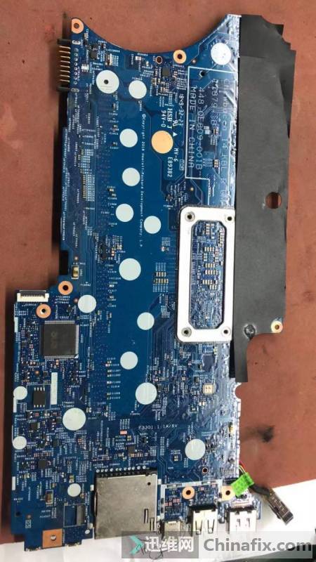

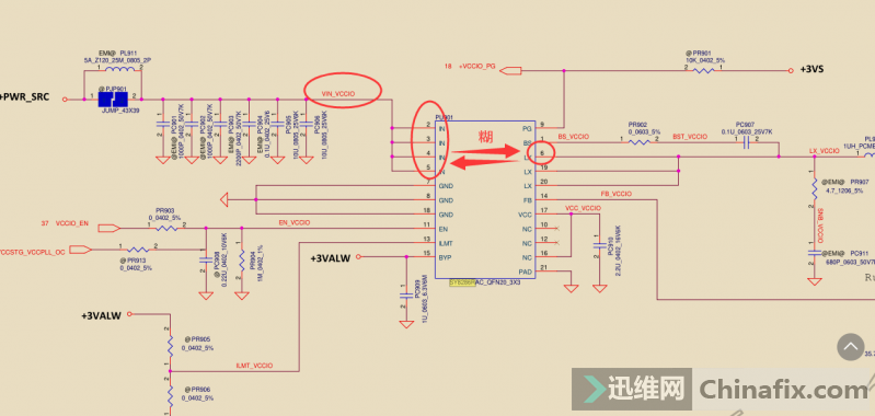

联想YOGA710-14进水不开机维修一例
平日不怎么发帖,今日修一两台机闲来没啥事,修到一台进水的联想发维修过程,打开机器,肉眼可见待机芯片PU401周边烧糊了,PL401电感都不见了,焊盘也坏...

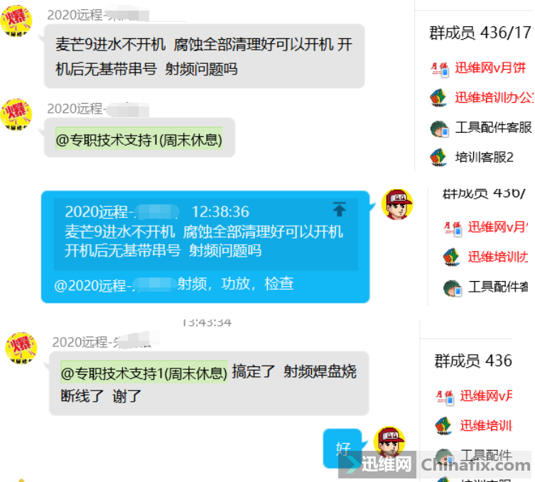

麦芒9进水不开机,腐蚀全部清理好可以开机,开机后无...
麦芒9进水不开机,腐蚀全部清理好可以开机,开机后无基带串号,射频问题吗?答:麦芒9进水不开机,无基带串号,检查射频、功放。2105653 [font=...

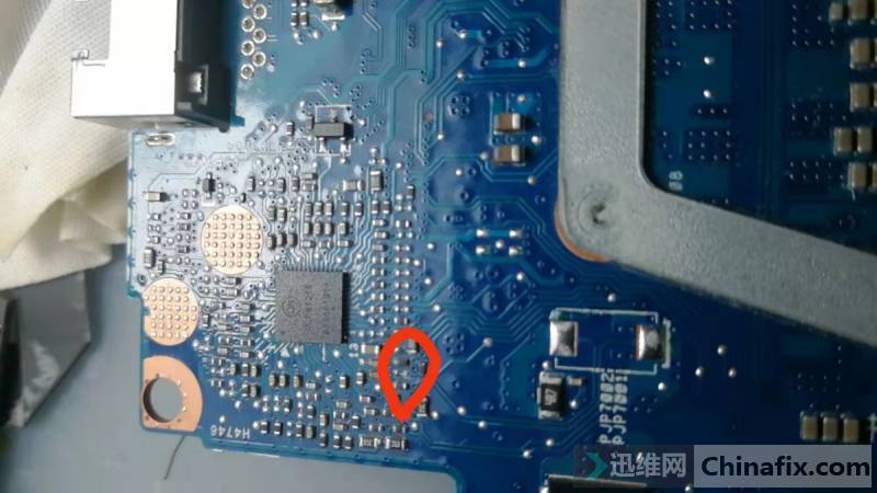

戴尔机器进水不开机版号VULCAN17_N18P
接到一台戴尔G5进水 版号VULCAN17_N18P MAIN BOARD REV A00 进水大致位置在CPU背面,清理完通电自动上电0.16,肯定是CPU那款的问题,盯着进水位置仔细看一遍发现...
