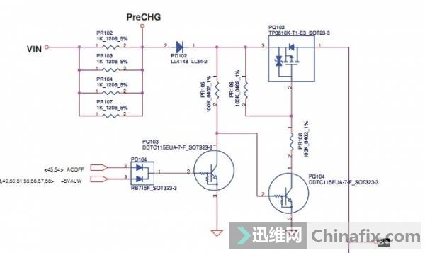

联想V470没有CPU供电,NCP6131的9脚ENYOU 3.3v 10脚VCC有10V 场管PU4314的供电脚有19V 控制脚没电 PU4301的8脚连到PU4314的G级 PU4301的4脚有5V 就知道PU4301的...

客户拿来的V470说是在其他地方修了没修好,拿到机器插可调电原无待机,速拆机目测公共点电阻PR4004已不见踪影(怪不得无待机电流),整块板子大电容动过,3 ...

v470短路 一开始大短 换了 cpu供电铁帽子 供电芯片 不大短了 但上电 自动加电 电流2.64-2.7左右,烧鸡烧不出短路,求高手给个指点,不胜感激

V470也想过好多台了 发现只要是铁壳的MOS管出问题 CPU无一幸免的 这是为什么呢 联想啊

联想V470 B470 也算通病,修过有7-8台,都是CPU 显卡供电铁壳上场管烧掉,故障表象为待机电流偏大0.1几-0.2几,待机时这个管子明显发烫,有的贴在上的塑料片烧...
