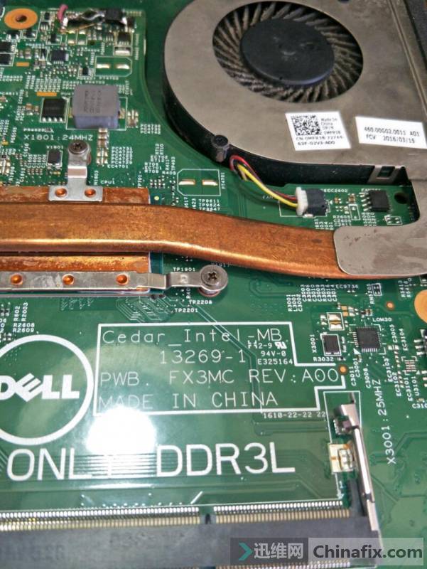

dell 15-3543 公共点电容短路,客户用杂牌适配器导致...
1822510板号1822511pc8214短路,摘除 18225121822513 把保护隔离烧的面目全非,焊盘都烧...

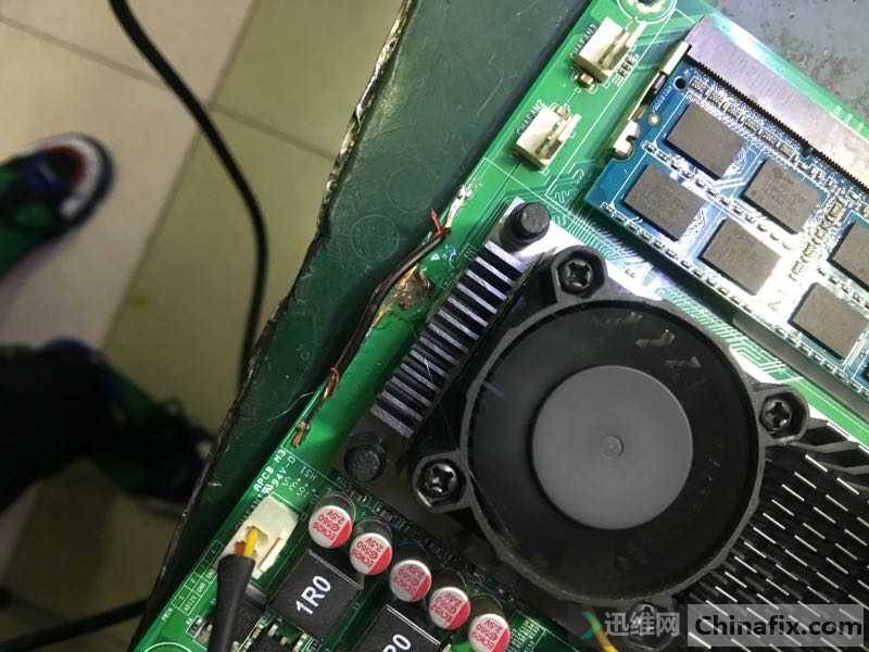

工控机公共点短路
工控机公共点短路
2018的尾巴余姚下起了...越过适配器隔离管,防反接隔离管,测量公共点VIN12V到地。风扇供电+12V到地。PCB板铜线烧焦。烧鸡。板层发烫。挖开板层。短路排除解决。

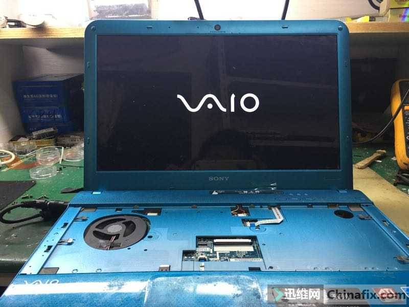

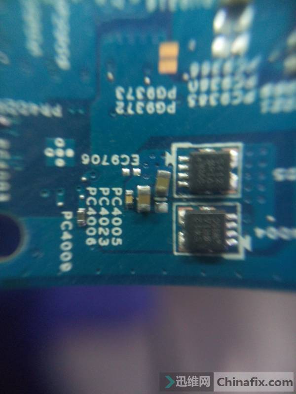

索尼 vpcea37c 公共点短路
索尼 vpcea37c 公共点短路
电容pc187换掉解决17453231745324 1745325

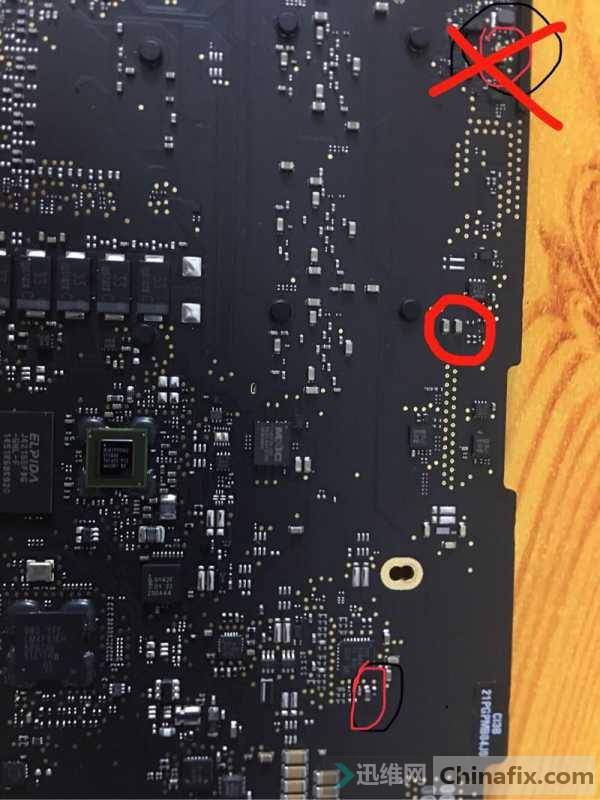

苹果的公共点短路
苹果的公共点短路
苹果A14669公共点短路。待机0.3。罪魁祸首是一个电容。我直接拆掉丢了。有什么影响吗。电容还是挺大的
