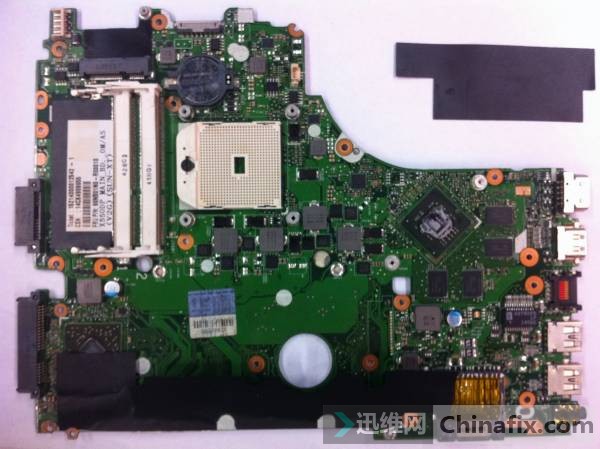

X550DP 开机1.1A不亮 无内存复位 刷BIOS后OK
X550DP MB:X750DP rev 2.0 100%ok11275331127534

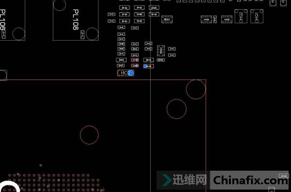

强拉供电+无内存复位维修
强拉供电+无内存复位维修
如图1101188从料板上换了个与门上去,内存复位终于有了,内存排阻数据波也跳起来了,装屏亮机,此机修复1101190写帖子花了我...

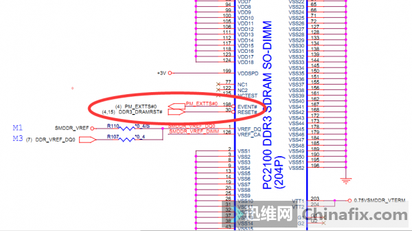

ddr3内存电压复位168脚1.5v,vcc_spd 236脚3.3v
ddr3内存复位在168脚,电压1.5V左右,一般内存不过的,先检测内存的工作条件:VCC_DDR1.5V;VTT_DDR0.75V(120脚和240脚);VCC_SPD3.3v...

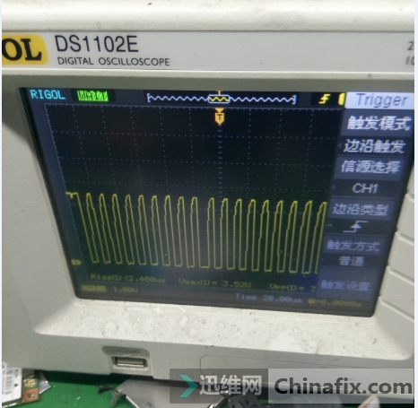

Y560P开机不显之无内存复位
Y560P开机不显之无内存复位
用内存打值卡测VREF、VDD、VTT电压都正常,测内存复位信号时电压只有0.35看来是找到问题所在了。 ...

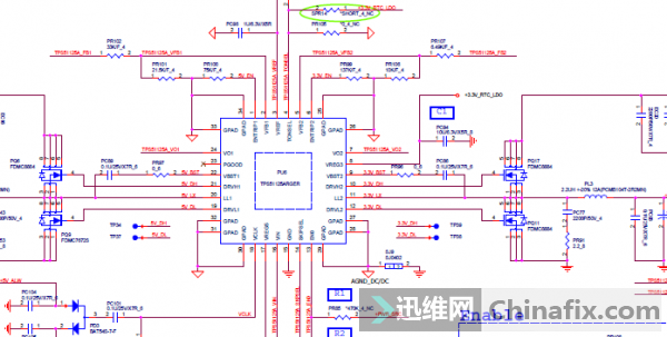

ACER D257上电不显示,无内存复位维修一例
1030433测量全板电压正常,电流0.361感觉卡在内存这里,测量内存各大条件发现内存复位没有 图5 1030434一时间也不知道从哪...
