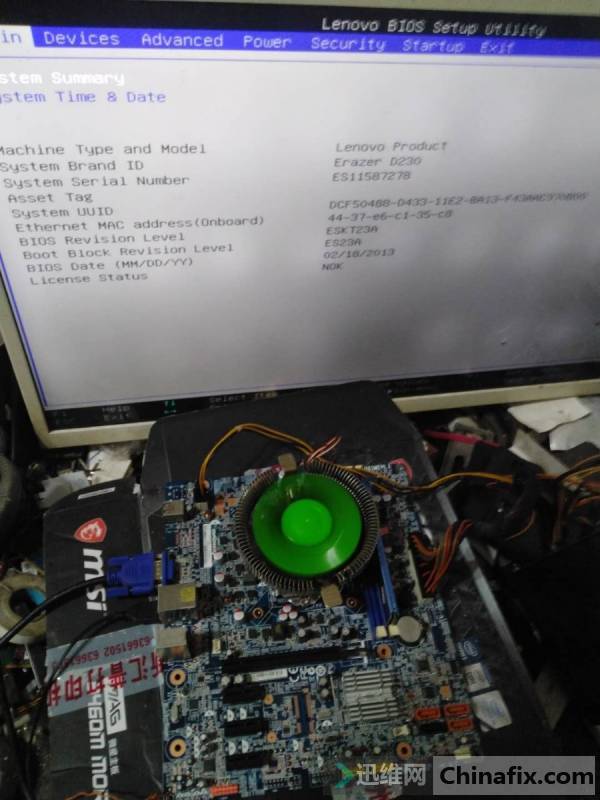

联想B520E开机不显
联想B520E开机不显
然后通过短接绿线,发现电源故障依旧,风扇转就停。看到这一幕。那种感觉一下来了,心想肯定电源的问题了。于是拆开电源换个电容,问题ok了。

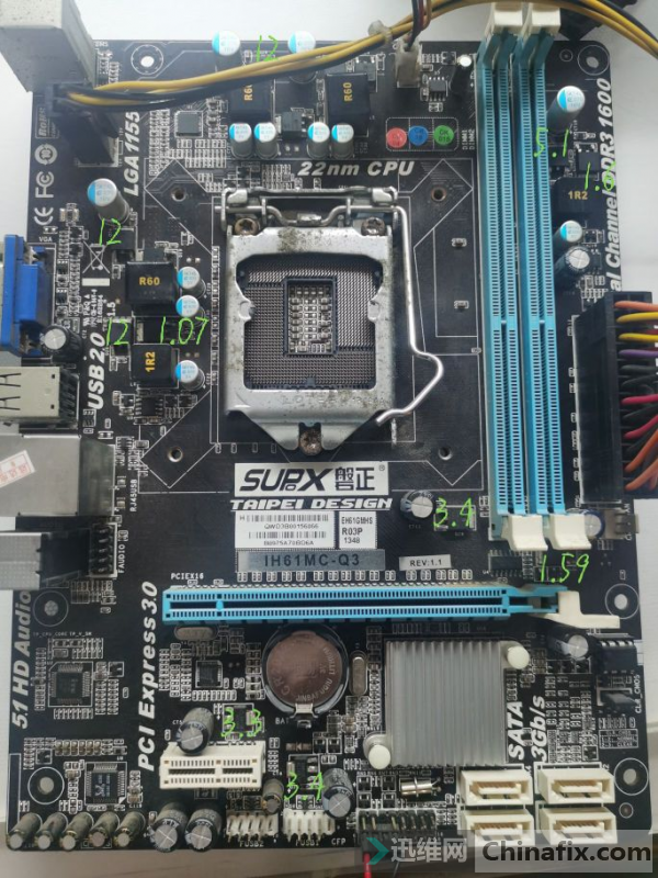

联想IH61MA触发风扇转一下就停,反复重启
联想IH61MA触发掉电,风扇转一下就停,反复自动上电重启,此板子有两个BIOS,论坛下载了EC和PCH的BIOS,刷上,现象依旧,瞬间测试,CPU电压1.05V正常开启,

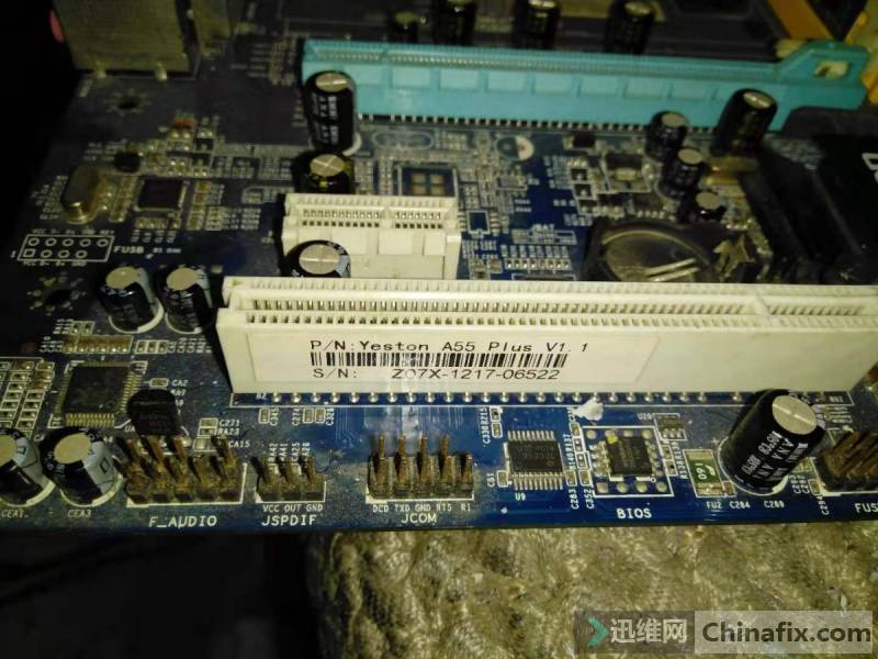

盈通A55 风扇转下就停 维修1例
盈通A55 风扇转下就停 维修1例
风扇转就停。 2021765 [/size...
