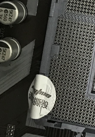

捡漏一张华硕p8b75-v卡logo!
捡漏一张华硕p8b75-v卡logo!
还好有编程器随便的官网 内容大于bios容量 了没用 正好手上有一样的板子 备份了bios 和me 好就正常了 但是me版本号没有 站里有个me得好像 回头一下...

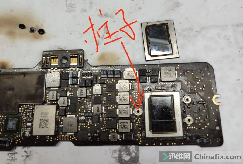

2012年年Mac Book Air内存升级16GB实操——干货分享
BIOS编了后,通过编程器刷进去,焊到主板上; 问题三:CGF识别电路怎么改? 直接...
