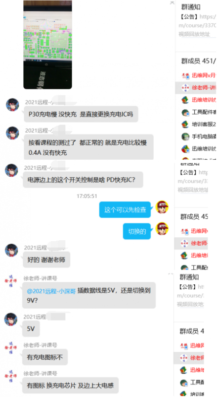

华为P30手机充电慢,没快充是直接更换充电IC吗?
华为P30手机充电慢,没快充是直接更换充电IC吗?答:华为P30手机充电慢,PD芯片切换快充检查。2103756 [url=...

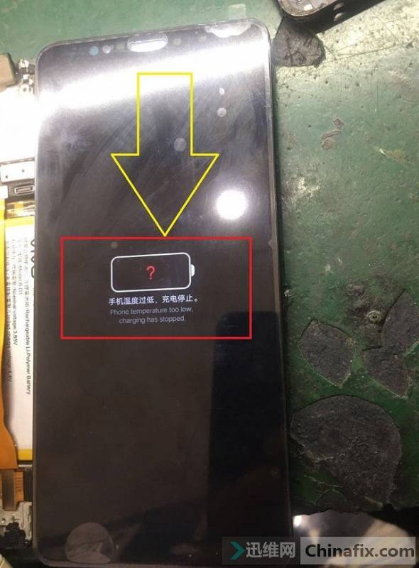

手机温度过低充电停止,这几招修复VIVO充电异常的方法...
手机充电器、数据线、电池排除了还是不能解决此故障的话,我们可以把数据备份好,恢复出厂设置来解决。同时也可以开机进入recover模式选择advancsd高级模式,...

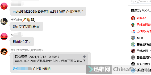

华为mate9手机不充电,点位图中D2901短路是管什么的?...
华为mate9手机不充电,点位图中D2901短路是管什么的?拆了后可以充电了。答:华为mate9手机不充电,首先换数据线、充电器是否能充电。电池排线接触不良、电池...

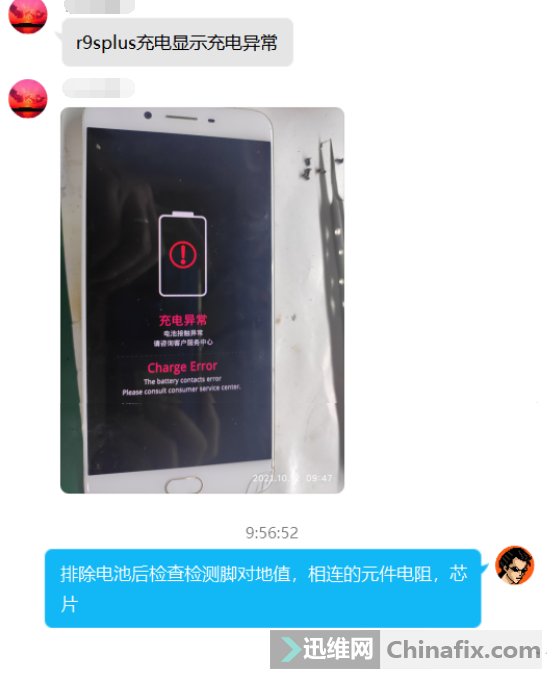

OPPO R9SPlus手机充电显示充电异常,一般是哪里的问题...
OPPO R9SPlus手机充电显示充电异常,一般是哪里的问题?答:手机充电显示充电异常排除电池后,检查检测脚对地值,相连的元件、电阻和芯片。2102285[/...

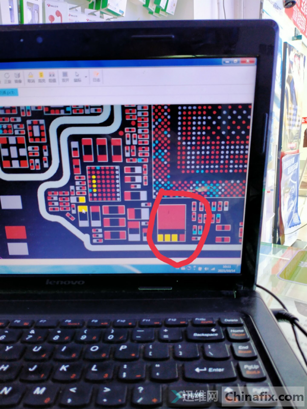

充电5V电压导致的手机不充电,没到充电IC,点位图圈...
充电5V电压导致的手机不充电,没到充电IC,点位图圈起来的位置可以短接吗?答:充电5V电压没有到充电IC,导致手机不充电,圈出来的位置有5V电压的话,可以短接。...

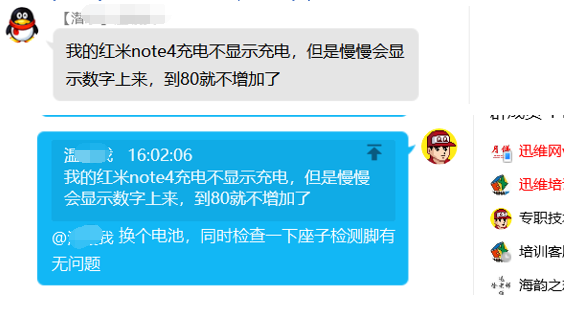

红米note4手机充电时不显示充电,但是慢慢会显示数字...
电池座子检测脚接触不良、异常也会导致手机充电不显示充电状态。2101904 [font...

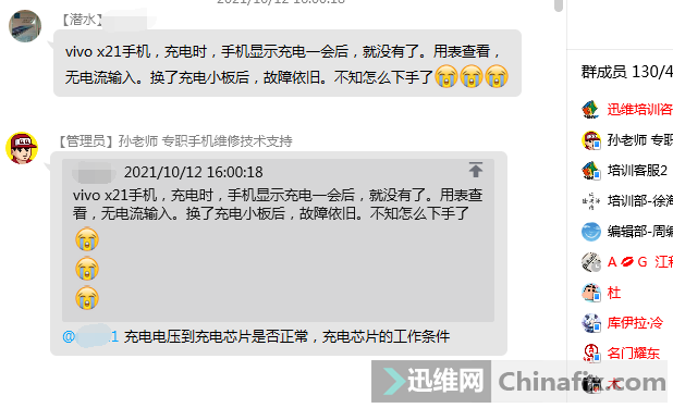

vivo x21手机显示充电充不进电,充电时显示充电一会后...
然后再检查充电电压到充电芯片是否正常,查一下充电芯片的工作条件,条件不足也会导致手机显示充电不进电。21009892100990 ...
