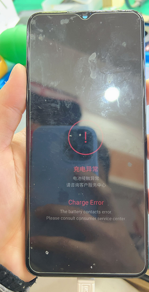

OPPO A8手机充电电池接触异常怎么办?哪里问题
OPPO A8手机充电电池接触异常怎么办?哪里问题 答:手机充电电池接触异常,先检查充电器或数据线、数据线接口是否损坏或氧化,接触不良导致无法充电。电池损坏也...

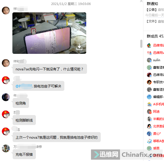

华为nova7se手机充电标闪一下就没了,什么情况?
华为nova7se手机充电标闪一下就没了,什么情况?答:手机充电标闪一下就没了,先排除电池问题,换电池试试。电池座子虚焊、检测脚断线也会导致手机充电标闪一下...

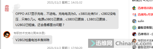

OPPO A57手机显示充电充不进电,充电电流为0,是哪里出...
答:手机显示充电不进电,先排除电池问题,更换电池试试。再检测尾插充电接口、尾插小板、尾插主板排线、排线座子等,重植或更换。如果还是手机显示充电不进电,...

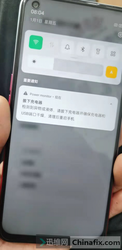

OPPO A72手机充电异常,检测到异物或液体请拔下充电器...
主板上尾插排线连接座子、电池连接座、检测脚相连原件和芯片故障也会导致手机充电异常充不进电。重植或更好即可。21082082108209[/...

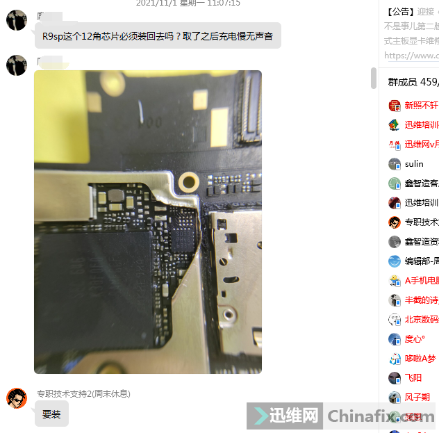

OPPO R9sp手机充电慢无声音怎么办?取了之后这个12脚...
OPPO R9sp手机充电慢无声音怎么办?取了之后这个12脚芯片出现的,必须装回去吗?答:这个12脚芯片必须要装回去,会导致手机充电慢无声音。2108191[/...

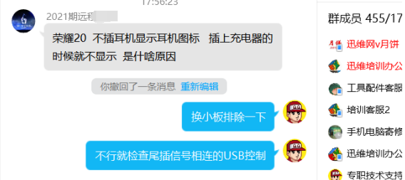

华为荣耀20手机不插耳机显示耳机图标,插上充电器的...
华为荣耀20手机不插耳机显示耳机图标,插上充电器的时候就不显示,是什啥原因?答:华为荣耀20手机不插耳机显示耳机图标,换小板排除一下不行就检查尾插信号相连...

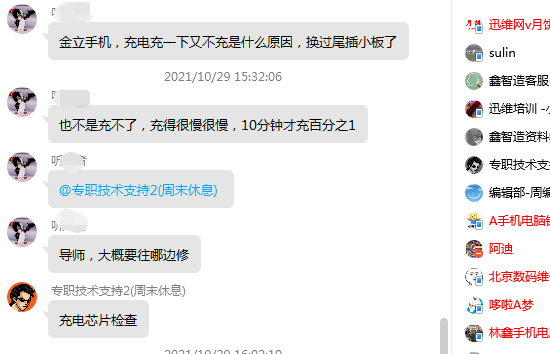

金立手机充电充一下又不充了怎么办?充得很慢很慢,10...
金立手机充电充一下又不充了怎么办?充得很慢很慢,10分钟才充1%,换过尾插小板了 答:劣质充电设备、数据线损坏也会导致手机充电充一下又不充了,可以先换充电...

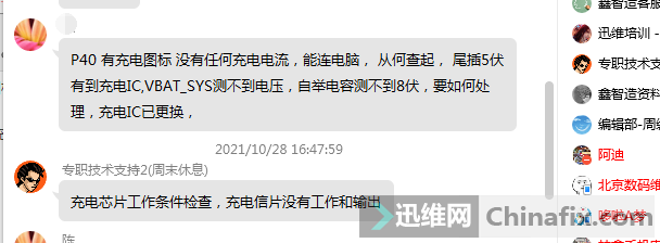

华为P40手机有充电图标没有充电电流哪里问题?...
华为P40手机有充电图标没有充电电流,能连电脑,尾插5伏有到充电IC,VBAT_SYS测不到电压,自举电容测不到8伏,充电IC已更换,要如何处理?答:有充电图标没有充电...
