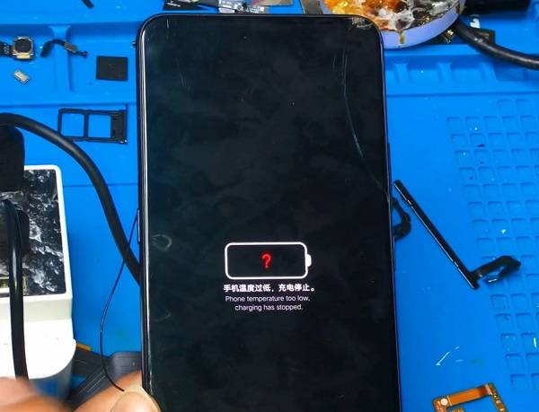

VIVO X7 Plus手机充电提示温度过低,是怎么回事?
VIVO X7 Plus手机充电提示温度过低,是怎么回事?答:检查电池座子检测脚相连的元件。2117247 手机维修技术交流QQ群:904884650...

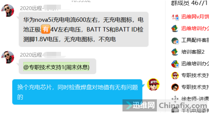

华为Nova 5i无充电图标,手机不充电怎么办?
华为Nova 5i充电电流600左右,无充电图标,电池正极4V左右电压,BATT TS和BATT ID检测脚1.8V电压,无充电图标,手机不充电。答:换个充电芯片,同时检查焊盘对地...

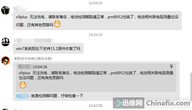

vivo x9 Plus手机无法充电请联系售后怎么办?
vivo x9 Plus手机无法充电请联系售后怎么办?答:手机无法充电请联系售后维修提示,检查电池检测脚阻值是否正常,充电线路相关元件、大电源芯片等是否有虚焊接触...

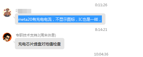

华为meta20手机充电不显示图标怎么回事?
华为meta20手机充电不显示图标怎么回事?答:手机充电不显示图标,检测充电芯片、焊盘对地值是否正常,充电线路相关元件是否有虚焊掉件等。2112352[/...

VIVO手机不充电提示温度过低?这几个方法简单又好用,...
充电时最好使用原装充电器、数据线给手机充电,如果手机充电口、USB接口有异物堵塞或数据线有氧化腐蚀、接触不良也会导致,可以清理后更换充电器或数据线再尝试...
