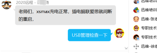

iPhonexs max充电正常,插电脑连爱思助手手机间断性...
iPhonexs max充电正常,插电脑连爱思助手手机间断性重启,哪里问题?答:苹果手机间断性重启,充电正常,检测USB管理芯片及相连元件。2137497 ...
标签: iphonex   iphonexs   苹果手机   手机   阅读全文

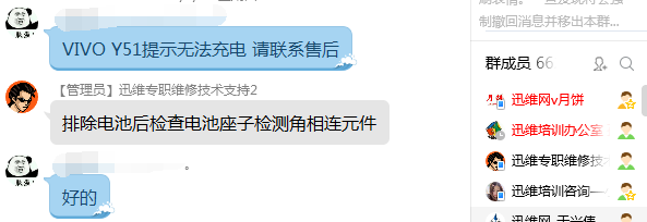

ViVO Y51提示手机无法充电,请联系售后怎么办?
ViVO Y51提示手机无法充电,请联系售后怎么办?答:排除电池后检查电池座子检测角相连元件。2137142 [url=...

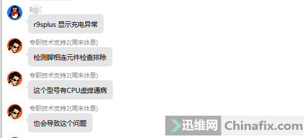

OPPO R9 SPlus手机显示充电异常哪里问题?
OPPO R9 SPlus手机显示充电异常哪里问题?答:手机显示充电异常,检查排除检测脚相连元件,这个型号CPU虚焊是通病,也会导致手机显示充电异常。2136240...

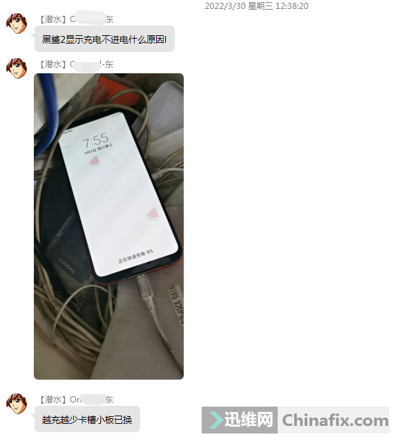

黑鲨2手机显示充电充不进电哪里问题?
黑鲨2手机显示充电充不进电哪里问题?
黑鲨2手机显示充电充不进电哪里问题?答:手机显示充电但不进电,换电池排除外配问题,再检查充电接口、尾插、充电芯片及充电线路工作条件和所连元件。...

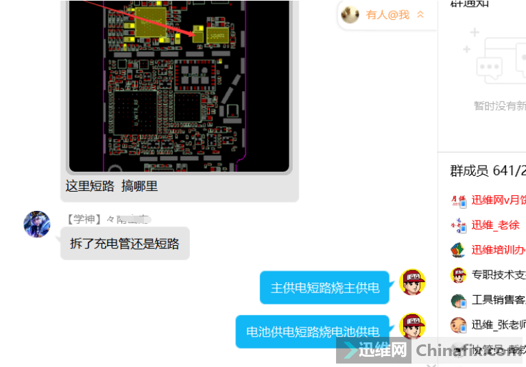

手机主板短路如何检测?拆了充电管还是短路。
拆了充电管还是短路。答:手机主板短路有主供电短路和电池供电短路,主供电短路烧主供电,电池供电短路烧电池供电。2135384 [font...

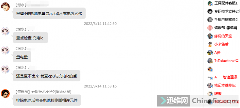

红米K30 PRO手机关机不充电开机可以充,但不能快充,...
红米K30 PRO手机关机不充电开机可以充,但不能快充,要检测哪里?答:检查一下附件识别相关,充电芯片也看下。2134942手机维修技术交流QQ群:...
