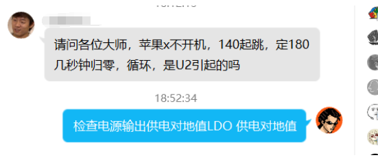

iPhone X手机不开机,140起跳定180几秒钟归零,一直...
答:检查电源输出供电对地值,LDO供电对地值。2042016手机维修技术交流QQ群:581575157 电脑维修技术交流QQ群:1164001992042017[/...

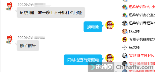

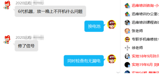

iPhone 6代机器,放一晚上不开机是什么问题?
答:同时检查有无漏电。[color=rgb...

iPhone6代手机放一晚上不开机了,什么问题?
答:先换电池试试,同时检查有无漏电2036644 [font=...

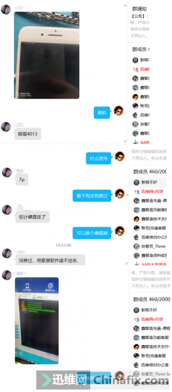

iPhone手机不开机,报错4013怎么办?
答:刷机什么型号看下有没有修过可以换个硬盘刷。...
