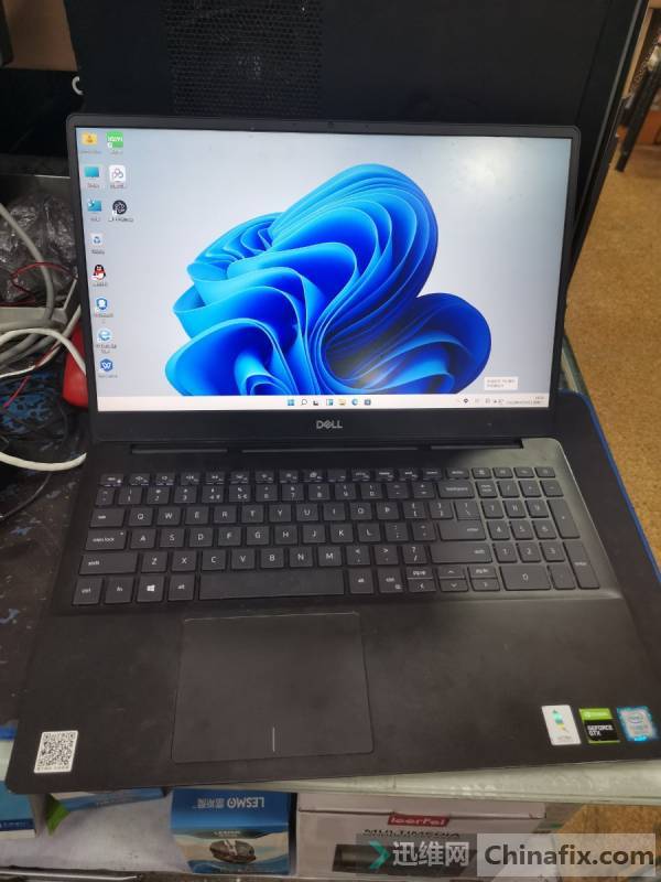

DELL G3 3579自毁后重生
DELL G3 3579自毁后重生
安装好内置电池再用原装充电器,机器掉电一次后直接亮机,YES! 2198039 以上就是阵亡的5V待机芯片,一个0...
标签: 不开机   芯片   维修   BIOS   阅读全文
