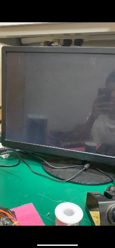

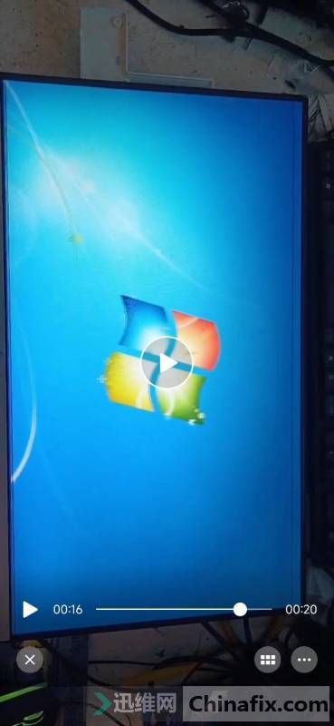

杂牌一体机H310 开机无显示(第一次修这样故意,没经验...
同行拿一台事得利一体机,故障是开机无显示,键盘灯可以正常切换,也能听见开机进系的声音,就是不显示,外接一个显示器可以,于是就拆机检查,屏幕这边的,查一...
标签: 维修   电脑   window   不显示   阅读全文

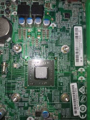

联想开天S620Z nm-b401主板开机无显示捡漏维修
联想开天S620Z 版号:nm-b401主板开机无显示,CPU是集成在主板上的,拆开CPU散热片发现 cpu上 有一个电容氧化,考虑到联想以前机器有这样的通病 于是把...

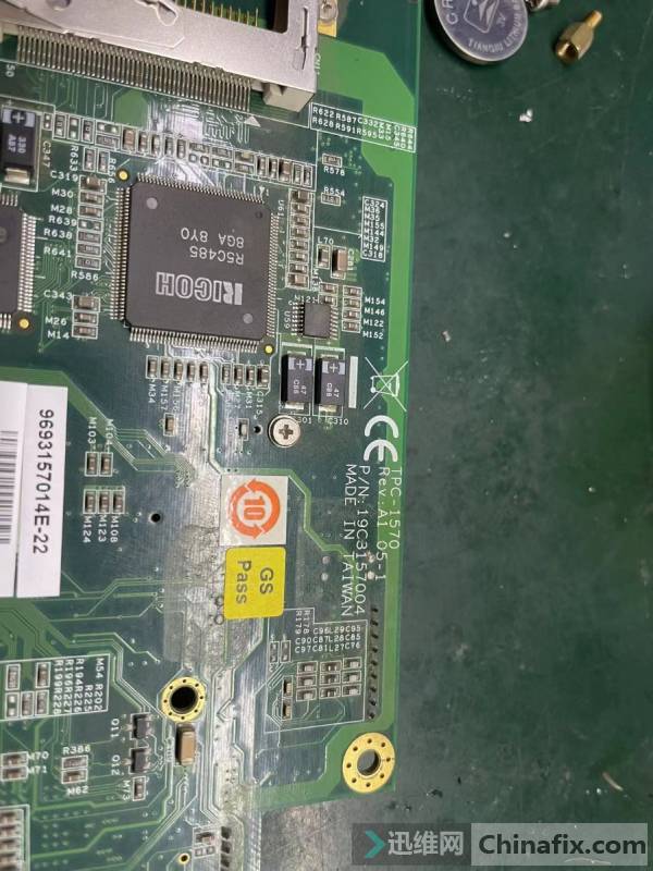

研华工控机TPC-1570H开机0.5不显示维修
2216003主板版号2216022电流不动 221600422160122216017 ...

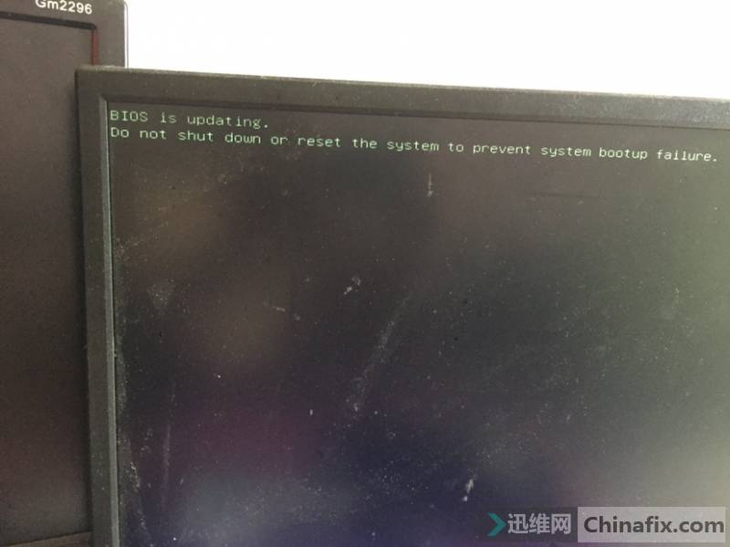

开机无显示。板号SR780Q-LAIO V1.2
前几日接一台联想B505一体开机无显示。板号SR780Q-LAIO V1.2。拆机插诊断卡。不跑码。测。cpu 内存。显卡供电均正常。测网卡插槽。无复位。(内存。cpu。显卡 ...
