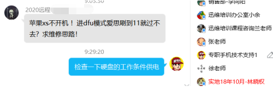

iPhone xs不开机,进dfu模式爱思刷到11就过不去?...
答:检查一下硬盘的工作条件供电。...

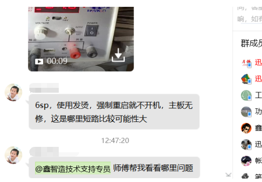

iPhone6SP使用发烫,强制重启就不开机,主板无修,这...
答:短路可以看发烫位置,也可以打对地值找到短路的线路然后刷机。2065538手机维修技术交流QQ群:581575157 电脑维修技术交流QQ群:116400199...

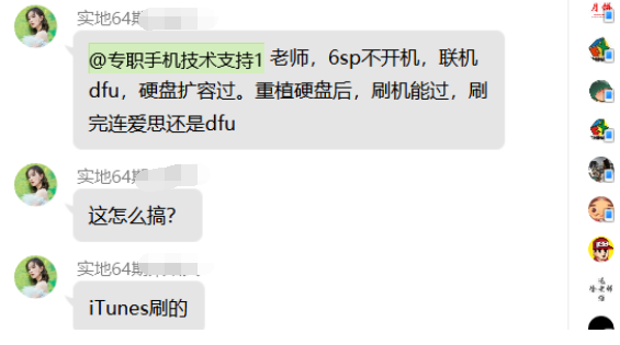

iPhone6SP不开机联机DFU,硬盘扩容过。重植硬盘刷机能...
答:硬盘坏了,检查一下硬盘和CPU的通讯。20564272056429 手机维修技术交流QQ群:581575157 电脑维修技术交流QQ群:...
