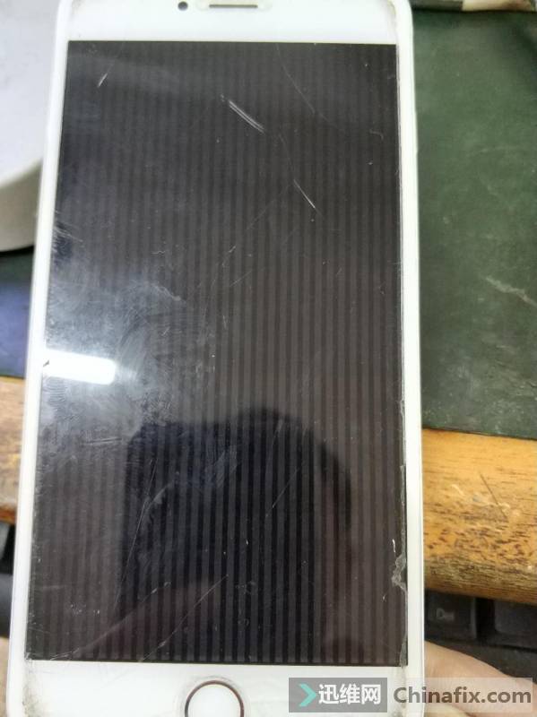

苹果6P 起黑白条
苹果6P 起黑白条
我刚开始学修手机 苹果6P 起黑白条 开始以为屏坏了 换了个国产屏 直接黑屏 手机是进系统 了。
