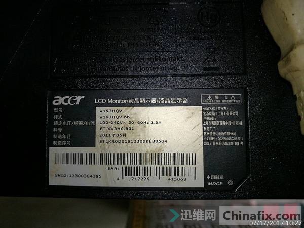

维修一台宏基V193HQV液晶显示器
维修一台宏基V193HQV液晶显示器
嗯~屏的供电就可以做灯控开启电压了,飞到屏的供电处,开机可行,只不过屏和背光同时工作时,发现开机时背光会先亮,给人的感觉就开机一瞬间会有闪一下的感觉,...
标签: 液晶显示器   阅读全文
