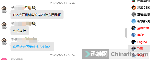

iPhone 6sp按开机键电流定20什么原因?
答:CPU没有工作的电流,检查始终复位电源。20912182091219 ...

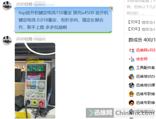

iPhone 6SP按开机键定电流150毫安,换完U4500按开机键...
答:先恢复到原来的故障这个电流CPU都没有工作。20850762085077 ...

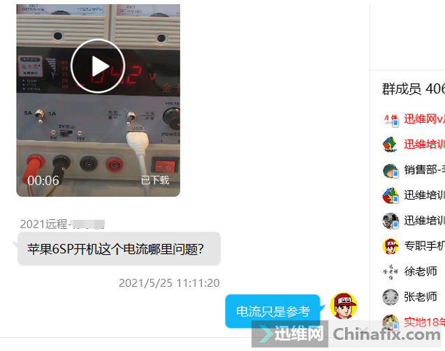

iPhone6SP开机这个电流起跳200多哪里问题?
答:电流只是参考,先排除外配,然后换个USB管理。 20698432069844[/...

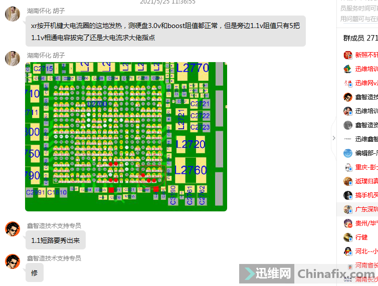

iPhone xr开机大电流圈的地发热,硬盘和boost阻值正常...
答:1.1短路要修出来20691472069149 [font=...

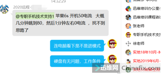

iPhone6s开机50电流,大概几分钟跳到80,然后1分钟...
答:连电脑看下是不是进模式硬盘有无问题,工作条件。2069072 [font=...

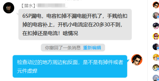

iPhone6SP扣掉电容不漏电能开机,补上电容开机小电流...
答:检查动过的地方周边和反面,是不是有掉件或者元件虚焊。2055531手机维修技术交流QQ群:581575157 电脑维修技术交流QQ群:116400199[attach...
