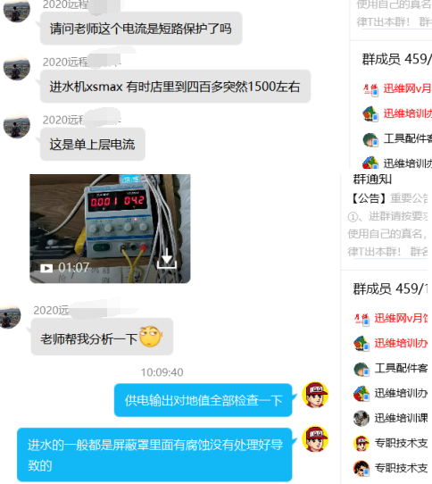

iPhone XS Max有时店里到四百多突然1500左右,电流...
iPhone XS Max有时店里到四百多突然1500左右,电流短路保护了吗?答:供电输出对地值全部检查一下,进水的一般都是屏蔽罩里面有腐蚀没有处理好导致的。...

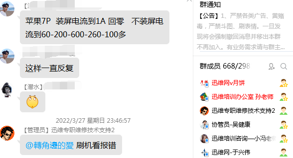

iPhone 7P 装屏电流到1A 回零,不装屏电流到60-200-...
iPhone 7P 装屏电流到1A 回零,不装屏电流到60-200-600-260-100多,一直反复怎么办?答:刷机看报错。2135643 ...

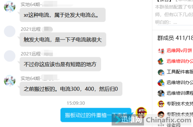

iPhone XR这种电流属于处发大电流吗?之前搬过板的...
iPhone XR这种电流属于处发大电流吗?之前搬过板的电流300,400,然后归0。答:搬板动过的件重植一下再看。2129981 [font...

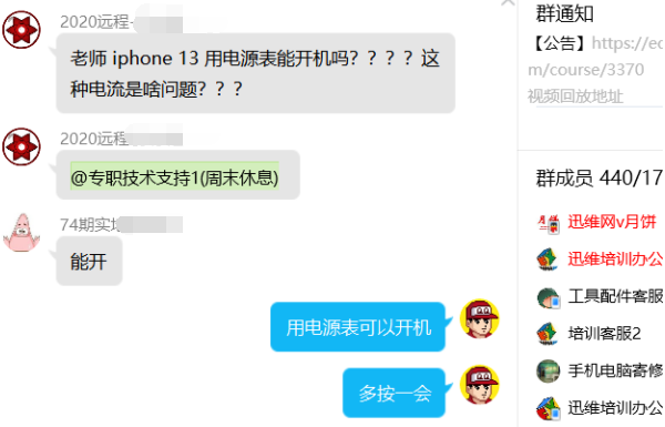

iPhone 13 用电源表能开机吗?这种电流是啥问题?
iPhone 13 用电源表能开机吗?这种电流是啥问题?答:用电源表可以开机多按一会。2129400 [font...

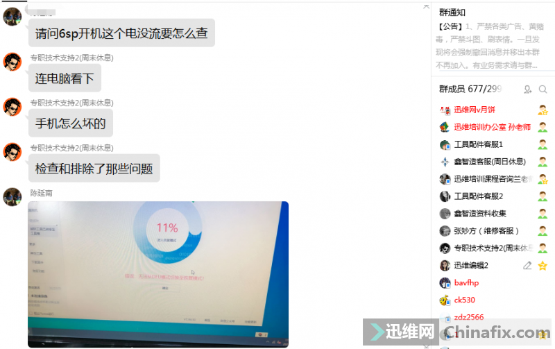

iPhone 6SP开机这个电流要怎么查?
iPhone 6SP开机这个电流要怎么查?答:手机怎么坏的?连电脑看下,检查和排除了那些问题?硬盘供电硬盘工作条件检查一下。2128075...

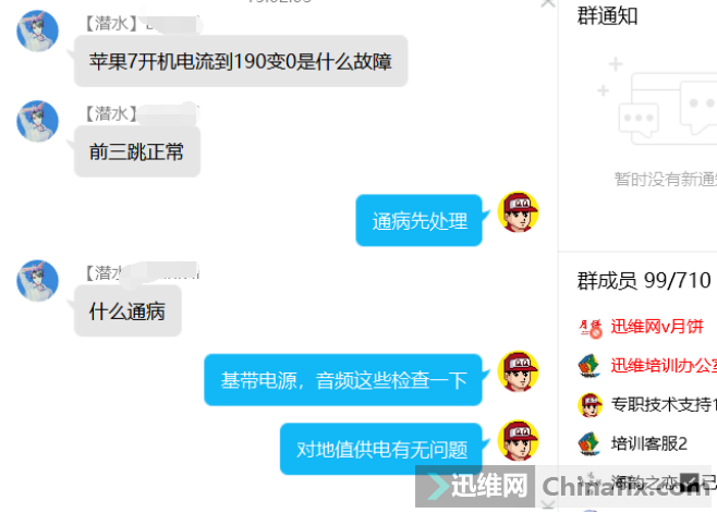

iPhone 7开机电流到190变0是什么故障?
iPhone 7开机电流到190变0是什么故障?答:iPhone 7开机电流到190变0,先处理基带电源通病,再检查音频等芯片元件及对地值、供电是否正常。2122289[/...
