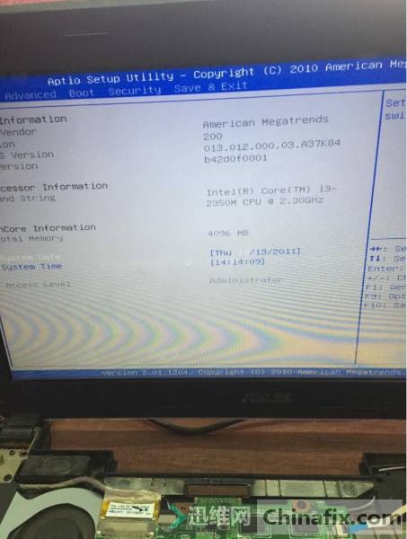

妹子送了一台进水的华硕K45VD笔记本,配置不算落伍,i5三代平台,GT610亮机显卡,无法开机,风扇转不到1秒就停。第一次维修笔记本,只有...

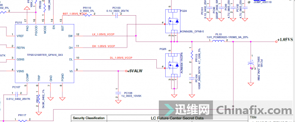

进水机子从不通电,不过保护隔离,换PCH,更换1.8V电源管理芯片,现在可以触发开机电流到0.5上,检查PL7集显供电没有出,CPU供电有,更换过95831,姝——VR_ON1.1V...

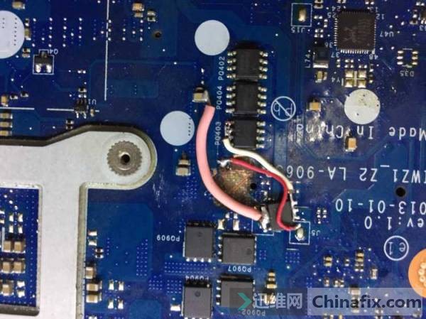

拆机发现进水.又是可怕的进水机.没有什么技术含量.纯粹的细心加耐心.补上有7个小电阻.接了几根线.维修就是细心 加耐心 修不好不罢休的决心 1076773[/...
