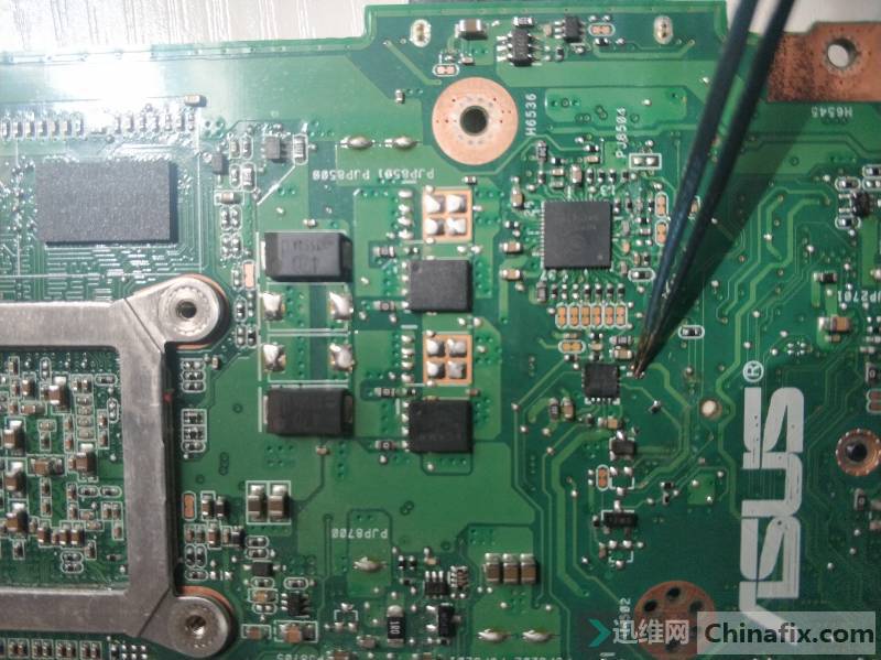

商家送来一台华硕笔记本说不开机 换过键盘还是不行(开关在键盘上)。拆机一开进水了但好像不是很严重,完全拆下来后看到背面惊呆了(还有很多进水稍微氧化的...

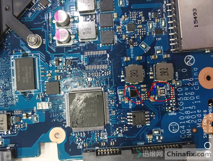

本帖最后由 LFG 于 2019-8-29 18:09 编辑这几天都没什么生意,今天下午接到一个大哥拿一个联想笔记本说是进水了 客户描述,进水半个月了,进水后自己用...
