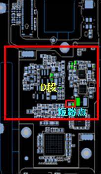

6P 短路不开机之快速判断问题
6P 短路不开机之快速判断问题
加电发现 Q1403发热厉害 拆了 短路 装上去就短路·说明不是Q1403的问题 在图2C1417的短路一边用烧法 点上熏香 加电 看看哪个地方发热 最后检测出 图3那个...

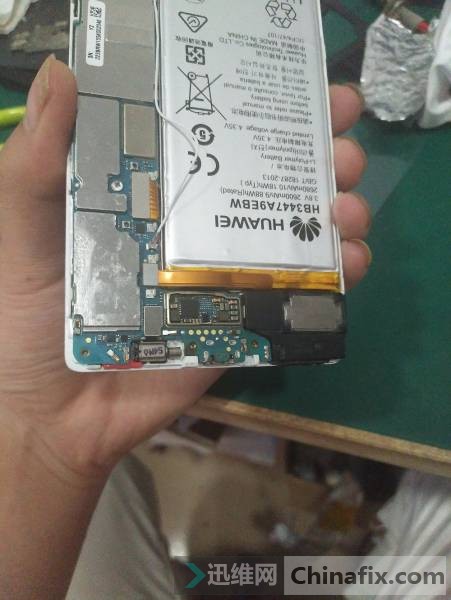

华为p9不开机,上电电流60ma,加热ic芯片就能开机
华为p9不开机,上电电流60ma,加热ic芯片就能开机,拆掉芯片U1602后无电流,不开机。发现一个现象,用烙铁随便加热以下芯片几秒就都能开机,芯片温度低了在开机...
标签: 不开机   华为   阅读全文

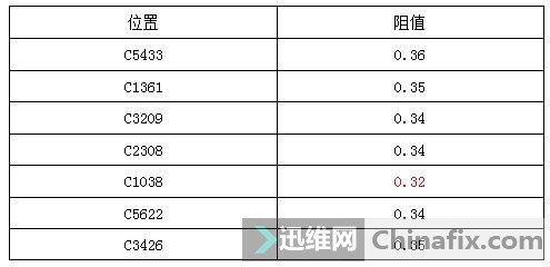

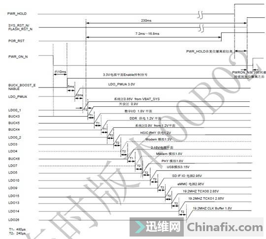

华为P8(双4G高配)C1038损坏导致不开机案例
华为P8(双4G高配)C1038损坏导致不开机案例 一、现象问题描述手机按开机键不开机。二、分析思路、定位...
标签: 时序图   阅读全文

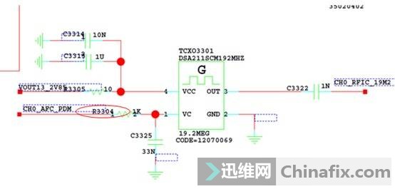

华为P8(双4G标配)R3304损坏导致不开机维修案例
该故障板电阻R3304所在信号线为AFC自动频率控制脚,信号正常则可能导致手机不能进入服务状态,严重的导致手机不开机;首先检查开机四要素:供电、时钟、复位、...
标签: 时序图   阅读全文

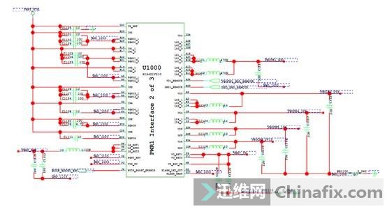

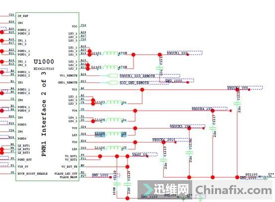

华为P8(电信高配)U1000失效导致不开机维修案例
华为P8(电信高配)U1000失效导致不开机维修案例 一、故障现象描述按开机键无任何反应,接程控电源按开机...
标签: 130   阅读全文
