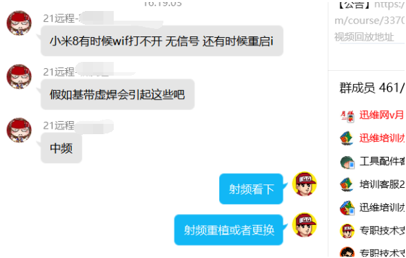

小米8有时wif打不开,无信号,有时候重启怎么办?
小米8有时wif打不开,无信号,有时候重启怎么办?答:射频重植或者更换。2129392 [font...

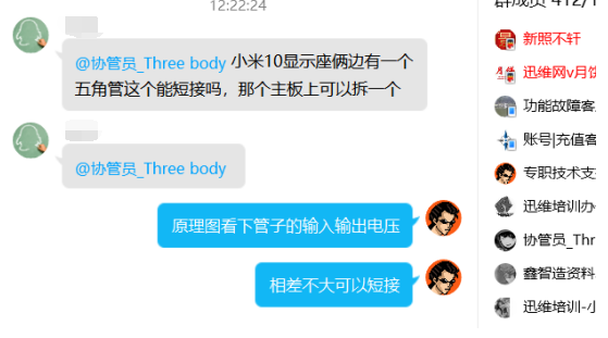

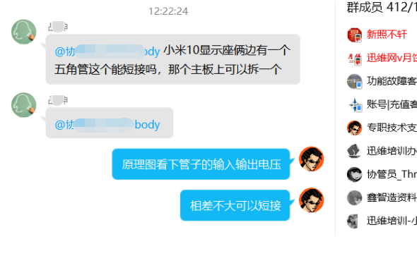

小米10触摸显示座两边的五脚管能短接吗?
小米10触摸显示座两边的五脚管能短接吗?哪个主板上可以拆一个?答:可以在鑫智造小米10原理图中查一下触摸显示座两边的五脚管的输入输出电压是多少,相差不大是...

小米10主板上显示座两边有一个五角管,可以短接吗?
小米10主板上显示座两边有一个五角管,可以短接吗?答:原理图看下,管子的输入输出电压相差不大可以短接。2126858 手机维修技术交流QQ群:...

小米8手机无服务wifi打不开哪里问题?
维修技术交流QQ群:904884650 2126778 [/...

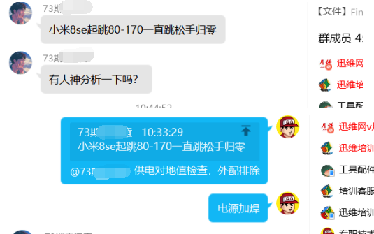

小米8se起跳80-170一直跳松手归零,什么原因?
小米8se起跳80-170一直跳松手归零,什么原因?答:供电对地值检查,外配排除电源加焊。2122074 ...

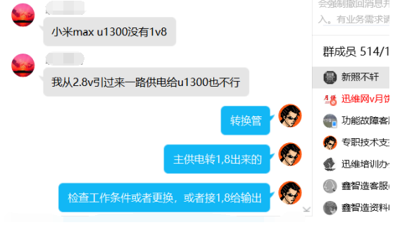

小米MAX手机U1300芯片没有1.8V,从2.8V引过来一路供电...
小米MAX手机U1300芯片没有1.8V,从2.8V引过来一路供电给U1300也不行,该怎么修?答:检查工作条件或者更换,或者接1.8给输出。2120868手机维修...
