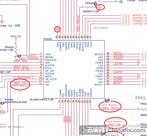

DELL 7720 开机2声报警
DELL 7720 开机2声报警
板号:DA0R09MB6H1 之前是报警8声 显卡修完 然后开始出现开机2声报警 电压1.2 掉到0.8 不装内存电压1.1,内存换过 BIOS刷过 内存1.5V电压正常 大哥们如何处理 ...

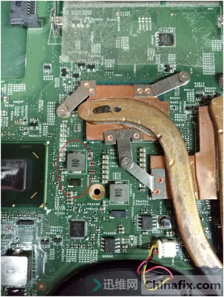

dell 15z-5523 开机不亮三声报警
遇到一台dell 15z-5523 开机不亮 电流0.6左右跳 一会报警。论坛上说刷bios 可是刷了不行 现象依旧,测各个电感电压 发现CPU旁一个电感没电vt1323sf 晶体管 觉得...

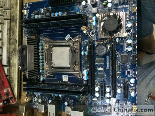

DELL 外星人X79开机报警
DELL 外星人X79开机报警
今天接了台DELL的外星人系列的主机,故障开机报警,按照惯例插内存,取外接,然而故障依旧,按照修H61主板的经验大概判断是BIOS或者是桥的问题,机箱反复查看...

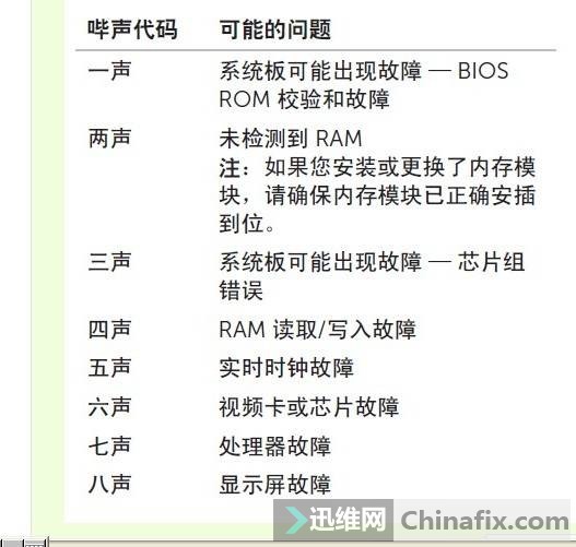

DELL笔记本 开机报警代码
DELL笔记本 开机报警代码
DELL笔记本
