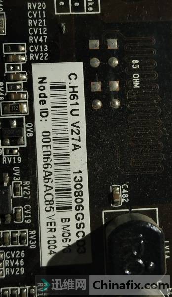

七彩虹 C.H61U V27A 关机后黑屏 风扇一直转
开机后可以正常使用,但无法关机 刷完BIOS后可以正常使用

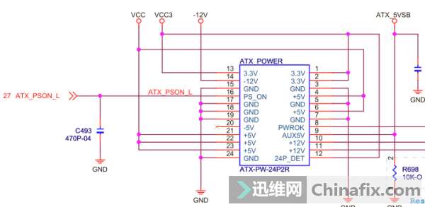

ACER H61H2-AM3 1.0不关机 风扇一直转
强制关机也关不了 有意思的是短接开机 可以正常开机 正常使用 原来问题就是关不了机 不开机风扇就转 于是剑指PS_ON 果然一直都是低电平 1237625[/attach...
