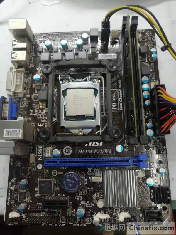

磐正主板不触发 版号IP61AX-Q7
磐正主板不触发 版号IP61AX-Q7
反复测试竟然是电池没电引起的不触发 换了电池咋试都正常https://appapi.chinafix.com/public/emotion/face_020.png 以后看见这板子不触发先换电池 ...
标签: 不触发   掉电   阅读全文
