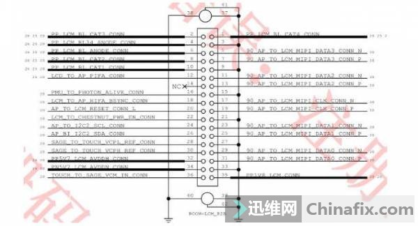

苹果6P进水不开机 暗屏 相机不照相
苹果6P进水不开机 暗屏 相机不照相
拆板先查不开机,量开机接口有开机1.75V开机电压,接电流表,小电流短路。刷板子量电容,最后量到C2017,短路,为什么会量到它那,因为它所在的电路正是手机显示...
标签: 无背光   阅读全文
