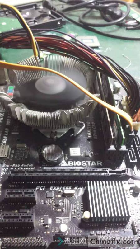

V星am4主板,卡内存问题。
V星am4主板,卡内存问题。
pro,都是同样的问题,不插内存,蜂鸣器会响,报错内存,插上内存,debug灯会卡在内存灯上,蜂鸣器不会响,应该是通病,cpu座是好的,bios刷过,内存的供电,vpp...
