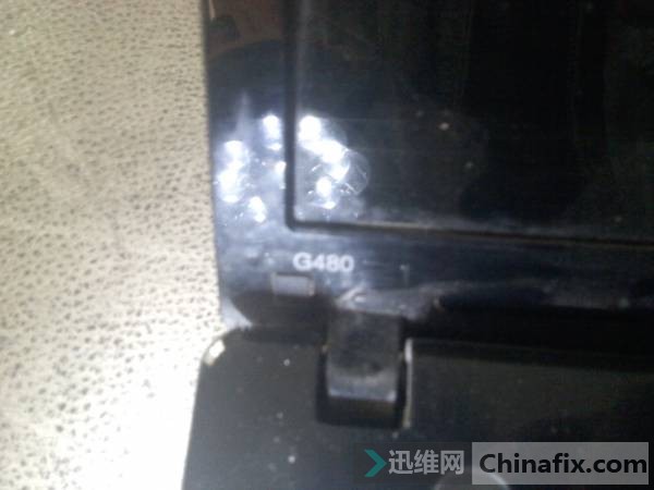

联想G480开机不亮秒杀故障
联想G480开机不亮秒杀故障
维修过程:朋友发来一台在质保笔记本G480775972 775973说正常使用成这个样子的。朋友已经拆机侧过无CPU供电无显卡供电。其它...
标签: 联想G480   阅读全文

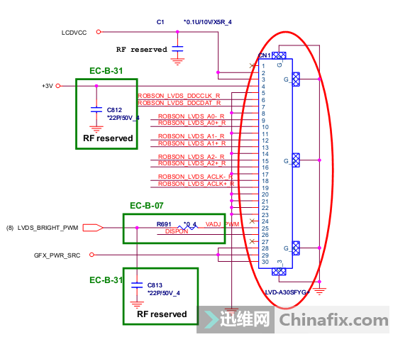

说明是灯管坏 不亮 或者屏坏 灯管需要:400V-1000V的供电 屏线断了会出现白屏 屏线接触不良会出现屏一闪一闪出竖条等 屏线分14针 20针 30针 如果14针屏线没有...
标签: 笔记本维修   显示器不亮   保护隔离电路   开不了机   阅读全文
