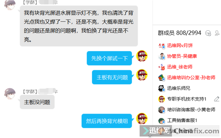

有块背光屏进水屏显示灯不亮,清洗了背光点也焊了还是...
答:先换个屏试一下,主板有无问题,然后再换背光模组。 2073931 ...
