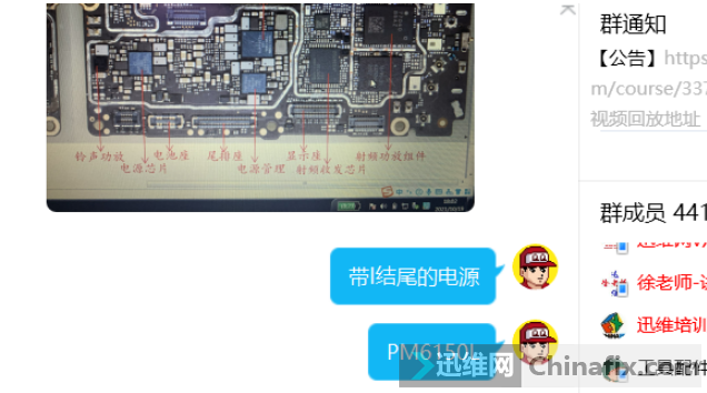

红米Note9Pro显示和背光是哪个颗电源负责的?
红米Note9Pro显示背光是哪个颗电源负责的?答:红米Note9Pro显示背光是带l结尾的电源PM6150L。2103255 [font=...

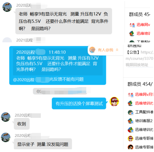

华为畅享9有显示无背光,测量升压有12V,负压也有5.5V...
答:背光反馈不能问题升压的话换个屏幕测试。2090960 ...

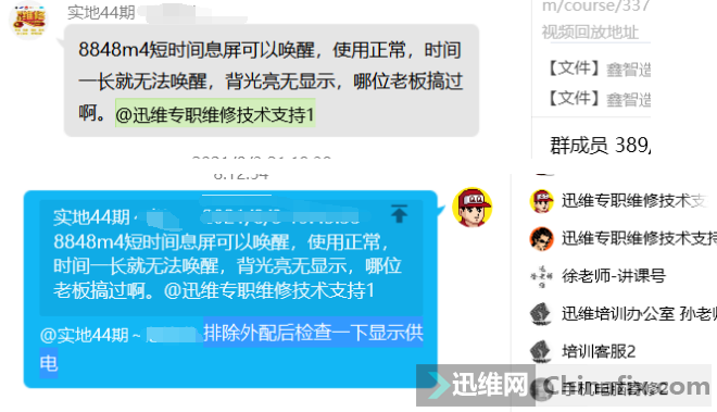

8848m4短时间息屏可以唤醒,...背光亮无显示,什么原因?
答:排除外配后检查一下显示供电。2084804 ...

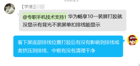

华为畅享10一装屏打胶就没显示有背光,不装屏单扣排线...
答:看下屏底部排线位置,打胶后没有影响到排线或者挤压到排线,中框没有清理干净。2081422 手机维修技术交流QQ群:581575157 电脑维修...
